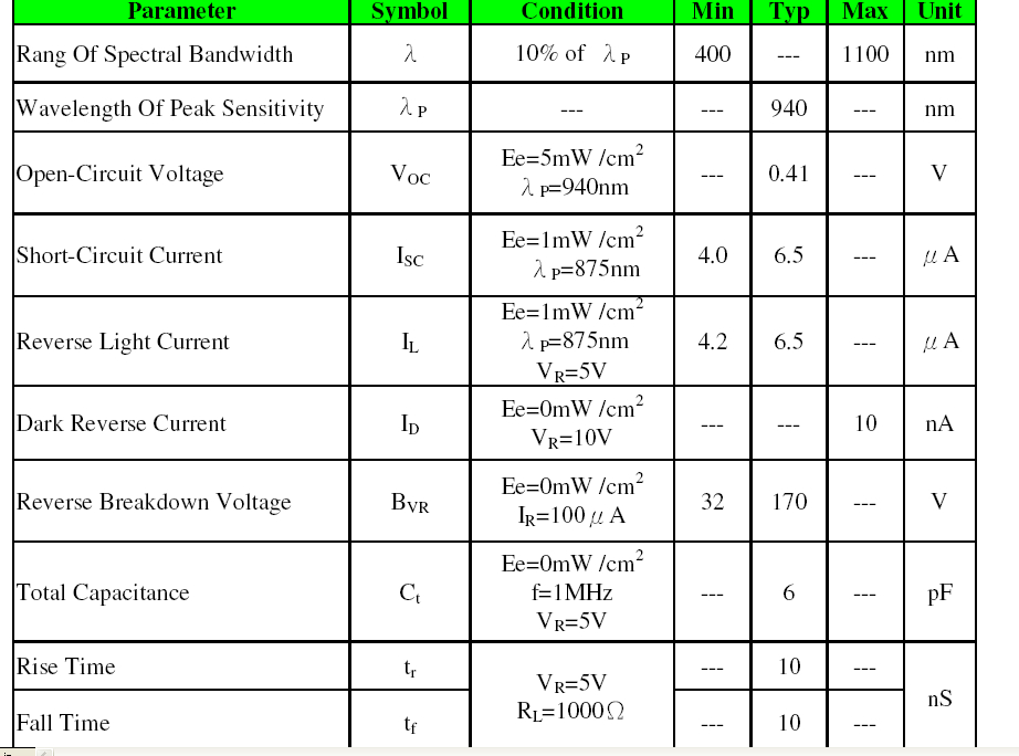

用AFE4400芯片,用反射式的方式,现能测出手指的波形,但测不出手腕处的波形。以下图片为红外接收管的参数及手指端所测的波形,请问这个红外接收管能不能用来在手腕上测心率?
