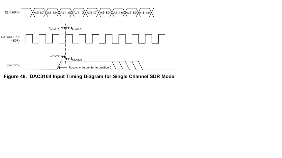

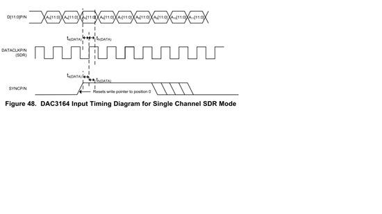

你好,在看DAC3164 的datasheet 时,遇到个问题。SYNC P/N 用来reset DAC内部的FIFO。我想问的是,该DAC内部的FIFO有多大,需要多少个dataclk后需reset?
谢谢~
谢谢~
首先回答后面的问题,SYNC与Dataclk 是否可以相同:
不可以,因为描述SYNCP/N是这样说的,Reset the FIFO or to be used as a syncing source. These two functions are captured with the rising edge
of DATACLKP/N. The signal captured by the falling edge of DATACLKP/N,也就是说SYPNCP/N是需要由DATACLKP/N的上升沿和下降沿来检测的,所以两者不能相同。
对于继续存入FIFO不复位或者小于8组数据就复位,我没有尝试过,建议不要这样做,可能会引起FIFO崩溃,不能正常工作,建议按照手册Table1-4进行操作。
关于 SYNC/ALIGN 操作,可以参考一下
http://www.ti.com/litv/pdf/slaa584
尽管此文章是讲DAC348X系列, 但是同样的同步操作规则 可以应用在DAC317x, DAC316x 系列。
