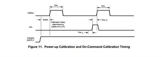

    如果fpga给AD的脉冲控制信号(CAL)只是频率很低的脉冲,对于CAL较正初始化时序如下:
    CAL:Calibration Cycle Initiate. A minimum 1280 input clock cycles  logic low followed by a minimum of 1280 input clock cycles  high on this pin initiates the calibration sequence
    它基本上就是个单个脉冲,这样低的通讯速率会有影响吗?

    2.如果通信速率不高,且可以接3.3V的时候,没有什么影响。

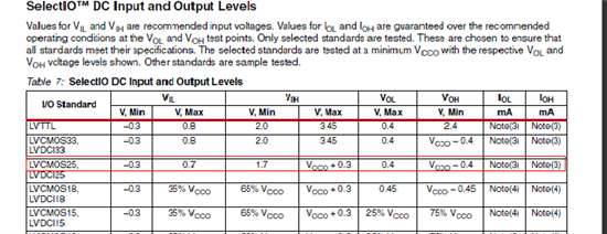

     首先,对于AD输出1.9V驱动FPGA3.3时,您说的对,是可以把AD的输出1.9V飞线至2.5V的IO BANK,并配置成LVCMOS25,
    其FPGA手册中对高低电平的阀值要求如下图
          这样AD 的1.9V电平(实际上可能1.65V左右)勉强可以驱动FPGA  LVCMOS 2.5V的逻辑高,这样可以吗?

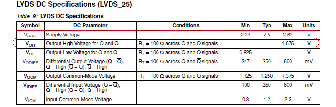

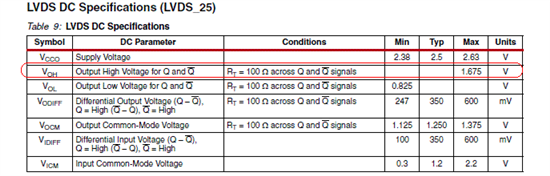

    其次 ,对于FPGA输出3.3V驱动AD的1.9V时,像您说的即使AD有钳位,输入也不能大于VA+0.15V,因此我打算从FPGA的2.5V的IO BANK 飞线至AD的控制管脚,
        并配置成LVDS25,这样相当于FPGA输出差分电平,并且只用其正端驱动 AD 的管脚,其FPGA的 LVDS25的输出电压的阀值如下图
    这样就保证了FPGA的输出满足ADVA+0.15V的要求,只要 FPGA输出高电平时其差分正端不低于AD输入管脚VIH的最低值,是不是就可以了?
  • 1.AD控制线到FPGA到lvcmos应该可以,但你别低于1.7V啊。
    2.cmos连cmos,lvds连lvds。
    最好还是加上电平转换器件吧
