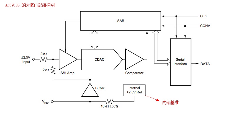

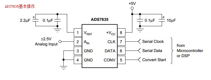

ADS7835 是TI公司提供的12位高速低功耗模数转换器。此器件的有极低功耗,进入低功耗模式后,能量消耗仅为2.5MW;通过图(1)(ADS7835的内部构造图)。我们可以看出 ADS7835 有一个内部基准,这就为我们省去了额外加外部基准的成本。同时,也减少了PCB面积,方便更加小巧型的设计。
图(1)
ADS7835 提供了易用的SPI 串行接口,可以直接跟CPU(带SPI口的)直接相连或者跟软件模拟的 SPI 口相连接。这种简易的接口对于设计隔离的远程数据采集来说,减少了隔离器件的成本。 此器件的模拟输入范围是 —Vref 到+Vref,但是IC 本身的供电电压是+5V供电。这对于单电源供电的采集系统,需要测量负电压的时候 ,省去了提供负电源电路,利用ADS7835 可以直接测量 量程范围之内的负电压。
下面我们再来看一看ADS7835 与流量计设计比较密切的技术参数:

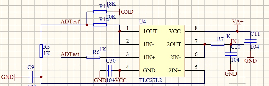

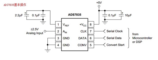

ADS7835的测试线性度是 0.8LSB,满量程误差是12LSB;气体流量传感器的精度一般都是正负1%; 这样一比较的话 ,我们可以得出ADS7835完全能够胜任流量的数据采集。流量计的输出电压范围一般是0——5V;而我们的ADS7835的正模拟电压输入范围是+2.5V(使用内部基准的情况下)。所以,我们要对流量传感器的输出电压 进行简单的降压措施,使之能满足ADS7835的正端模拟电压的输入求(后面具体电路会做说明)。图(2)是ADS7835的基本操作
想得到更加详细的关于此AD的说明,请登录以下TI官网
下面就基于ADS7835的基本操作图进行流量计的框图设计

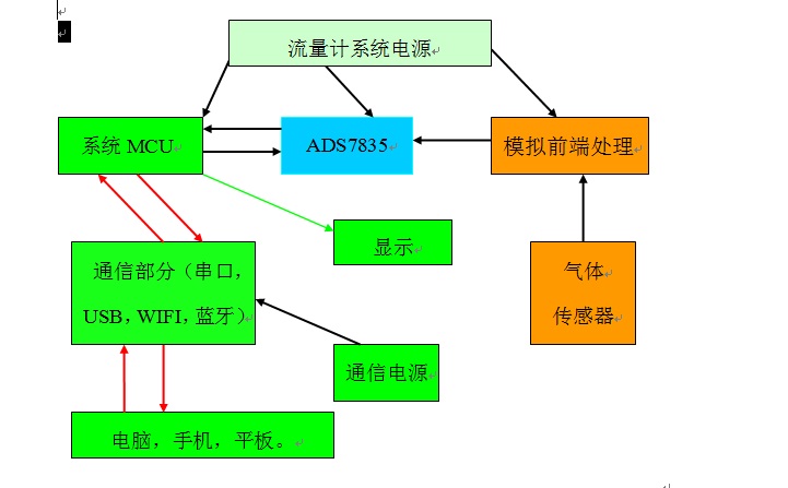

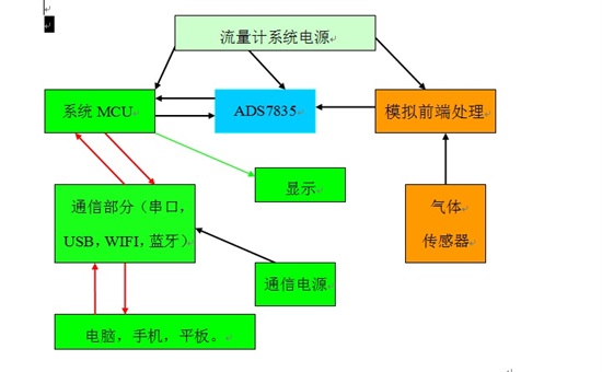

原理框图概述: 模拟前端接收气体传感器的输出的模拟信号,进行处理完以后传送给ADS7835的模拟输入端。系统的MCU 定期对ADS7835进行数据的读数 ,处理完以后通过通信部分传送给上位机。测量部分电源跟通信部分电源分别是单独供电的。这样减少通信的干扰对AD采集造成的精度影响问题。
根据以上框图,我们进行原理图的基本设计

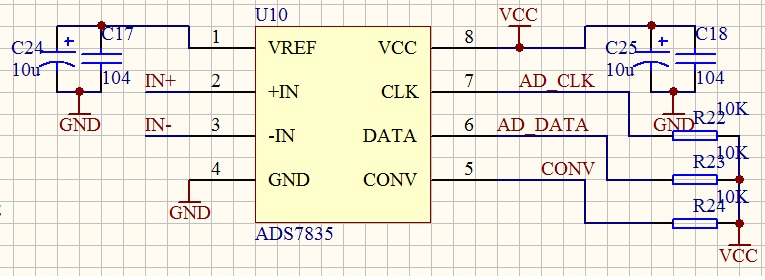

ADS7835的原理图
ADS7835 的模拟前端原理图

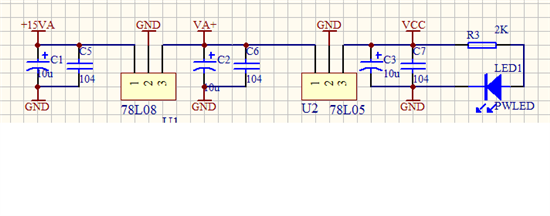

ADS7835 电源部分
