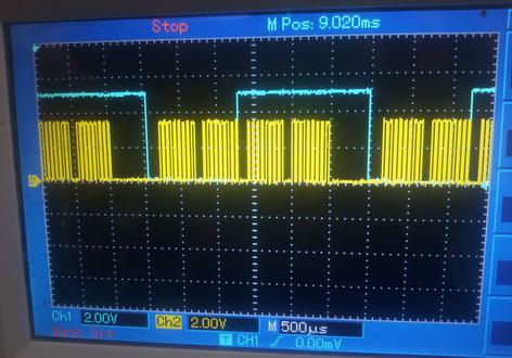

我用TM4C的SPI读ADS1211
SSIDataPutNonBlocking(SSI0_BASE,0xc0);  //设置INSR,读取采样数据。
  SSIDataPutNonBlocking(SSI0_BASE,0x00);//因为在ADS1211从模式读数据不产生CLK,所以发送3个数据为了产生3个CLK。
  SSIDataPutNonBlocking(SSI0_BASE,0x00); //发送4个数据刚好8个深度 占用了4个  产生半满中断
上面是发送的四个数据,第一个是命令,后面3个是读取ADS1211的数据
我先写入,再读出,是通过SSI的中断读出的,但是产生中断后,发现读出的值全是FF,这是为什么?
这个芯片的SPI设定应该没有问题,因为之前是用来读写ADS1254,都没问题

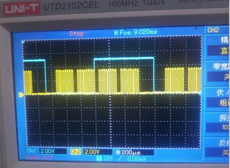

附件中2张图片,是在SPI不同的速度下的波形,黄色是CLK的波形,蓝色是DRDY的波形,这个波形的问题是 为什么在第二个CLK完成后,DRDY就变成高电平了?

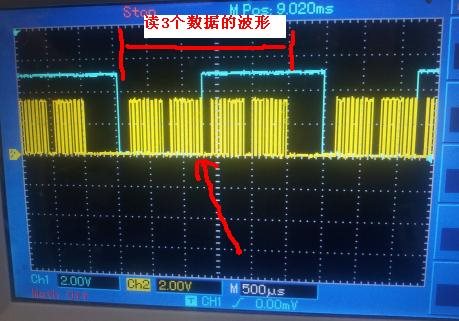

  • 你好,
    我简单理一下思路:
    1.你利用TM4C的SSI模块做SPI的读取。
    2.写读的地址,然后连续读三个数据。
    3.读SPI接收数据是利用中断读出。
    我的问题是,如果按照你的思路,包括写地址也会产生接收中断,也就是你最后应该收到4个数据到你的buf中。
    而且根据你的波形ENABLE 应该在每个数据读取完以后都产生一个电平跳变。
    所以我建议两点:
    第一.读TM4C函数调用手册 SSIDATAPUTNONBLOCKING函数。
    第二,尝试写一个数据,看其接收室什么值,然后尝试写l两个数据看读出来是什么值,
  • SSI中断我设定的是  //接收超时中断,//接收半满或超过,这样我发送4个数据 刚好半满产生中断,我都仿真过了,是正确的。
    现在我还有个疑问:就是在读写数据的时候是不是DRDY一直保持低电平,读写完毕后才变为高电平。现在示波器是完成2个数据就变成高点平了
  • 你好,
    先回答你的疑问,是的,DIRDY在读写的时候都是保持低电平,空闲是才会为高。

  • 我做了很多努力,加延时,改设置,但是不管我怎么做,包括上面提示的先写一个数据,再写2个数据,都是在第二个8位数据传送完毕DRDY就变为高电平,到底是哪里错了?
  • 感谢Michael,在你的提示下,似乎找到了答案,看到正确波形了,但是还要进一步验证,谢谢。
  • 希望是这个问题,如果有帮到你,麻烦结下帖子,貌似你点赞你自己,没有点赞我的答案啊 :(
