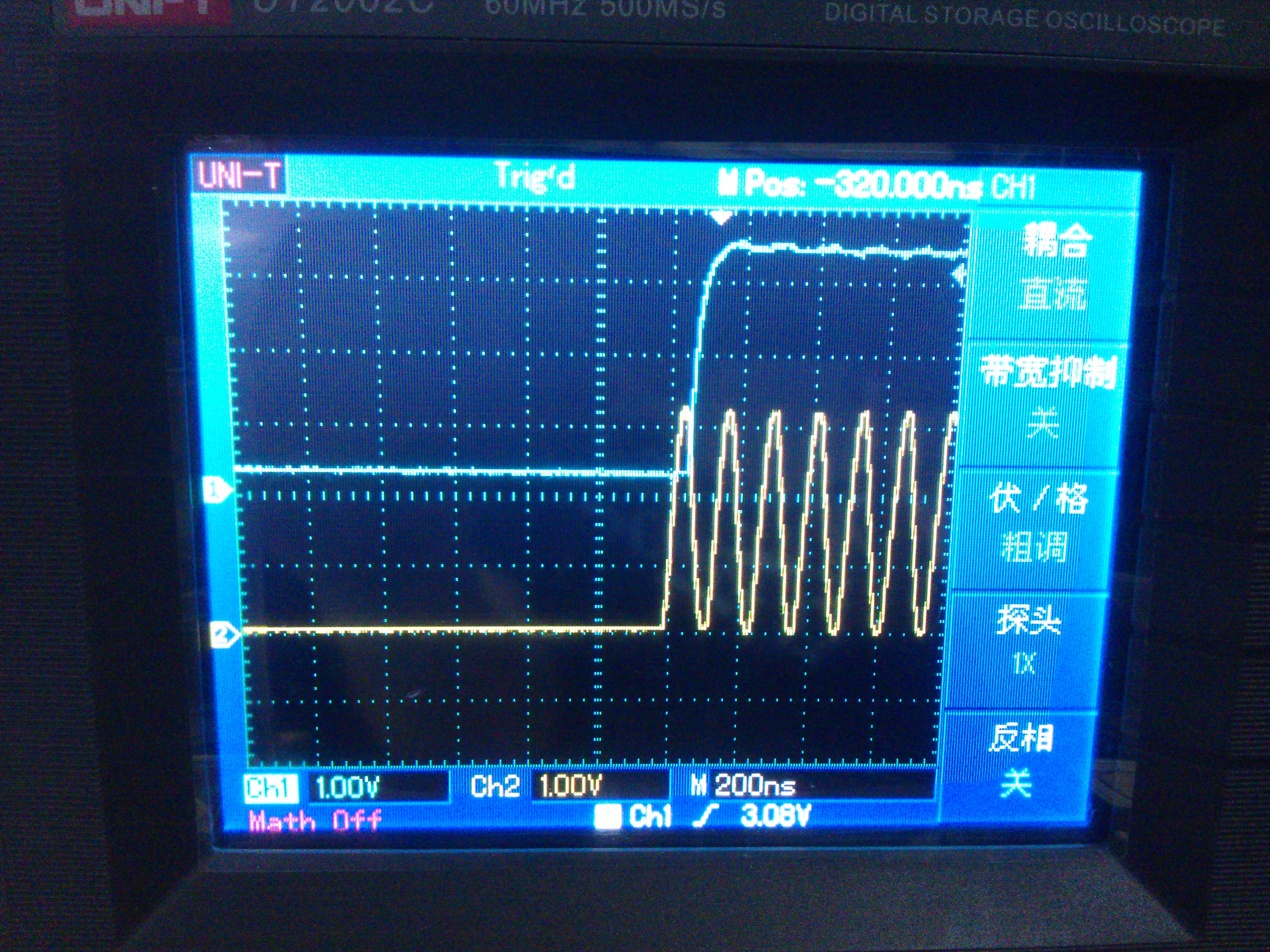

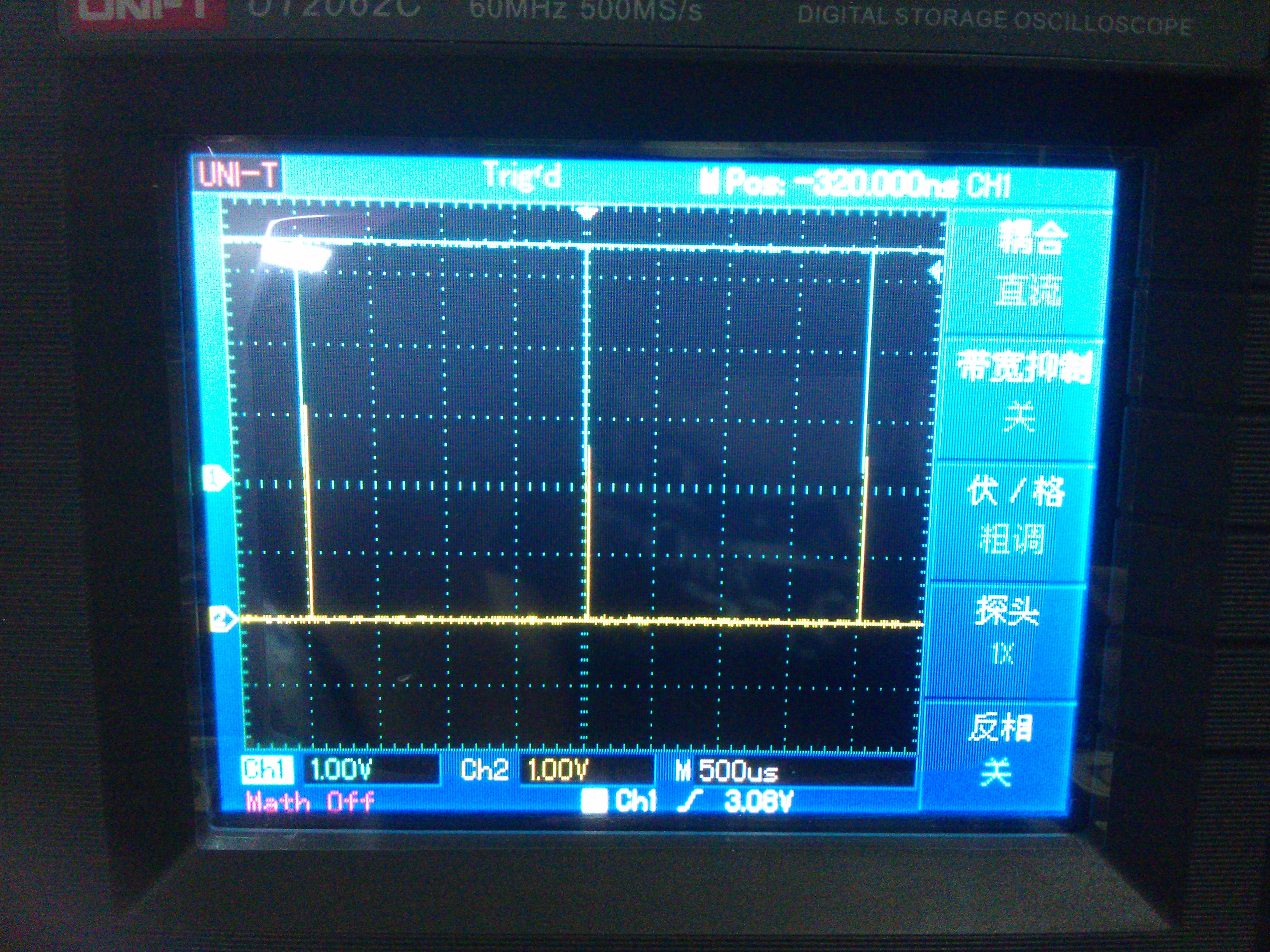

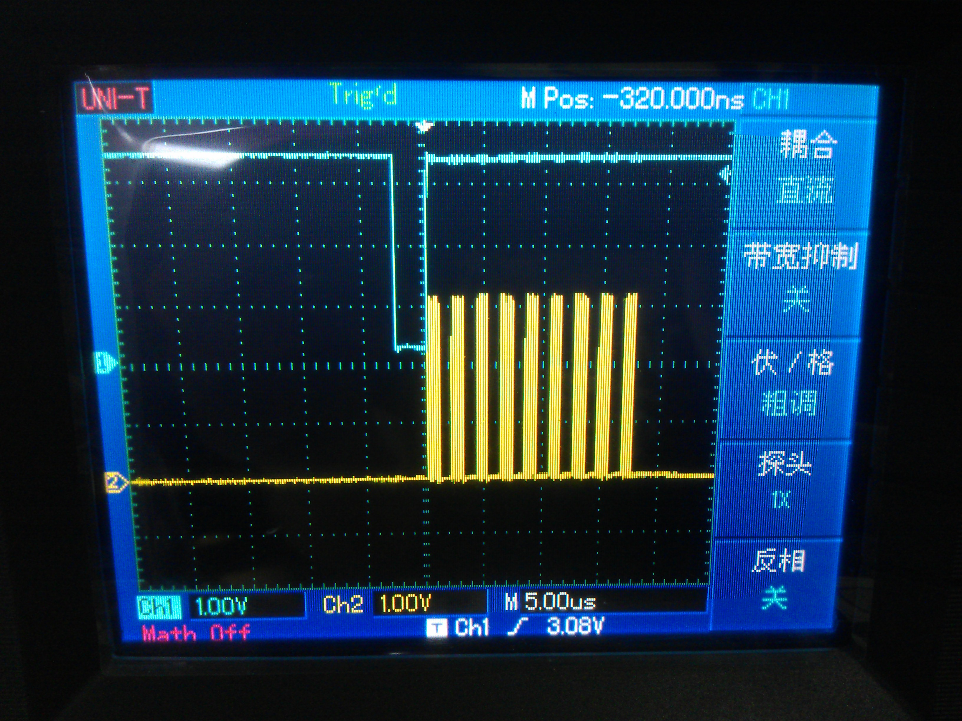

    以下是DRDY和SCLK的波形。蓝色是DYDY,黄色是SCKL
    从第三张图中可以看出,DRDY在SCLK的低一个下降沿跳变为高电平,这个和资料30页图35的一样,没有错。

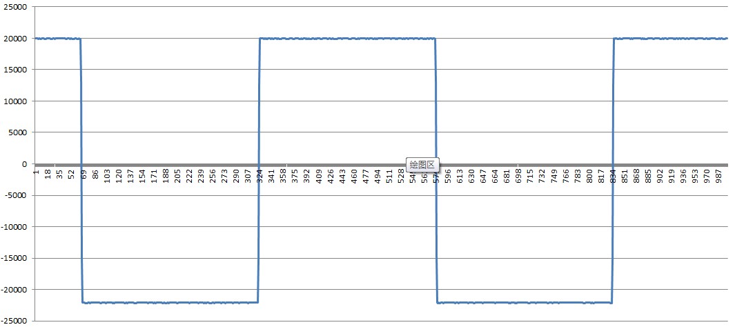

  • 好吧!等待回复实在太慢了,昨晚通宵搞了一晚,现在终于有点样子了!
    一晚上的调试我发现其实我读取到的数据是正确的,只是在我使用USART向电脑发送数据时波特率太低,造成当前数据还没发送完,新的数据又再次刷新,从而造成我在读取ADS1292R内部的1HZ测试信号时读取到的波形是方波,但频率和占空比不对。现在我将USART的波特率改为115200,这样我就可以读取到1HZ的方波了,但是幅值貌似有点不对。下面是我使用Excel,对读取到的1000个数据进行处理的波形。
    从图形中看出,方波的高电平约为20000,低电平约为22500左右,根据资料手册所写这个方波的幅值应该是1mV*(Vref/2.4),而我芯片内部设置Vref=2.42V,PGA=6,也就是说这个方波测量到的应该是6mV左右,而将这个电压转换成数字码应该是20979,也就是说我正电压部分是正确的,但负电压貌似偏差比较大,不知道是不是我硬件的问题。我对VREFP引脚进行测量,得到的电压是2.411V,与理论值有些偏差,供电电压是3.288V。
    还有我读取到的数据是C0  C0  00  00  00  00  00  XX  XX  XX这样的数据,因为我将CH1通道关闭,那么CH1对应的数值也应该为零,好像是正确的,而我做波形处理使用的数据是最后面的三个字节,得到的方波。好像这样是正确的。  但是根据资料手册中29页Data Retrieval小节里面所讲的,我需要发送72个SCLK脉冲,读取到72位的数据,但是我这样做读取到的数据是错的。而我发送80个SCLK脉冲读取到80位的数据,这个数据反而是正确的,真是令我郁闷。

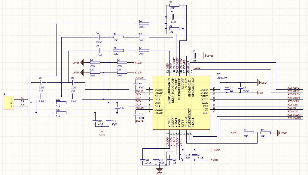

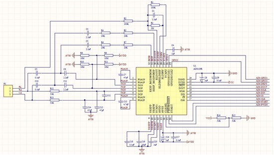

  • 接下来还有些硬件问题需要处理,我在想ADS1292R的输入端不需要加保护电路吗,哪怕是二极管限幅电路也不用加吗?我看TI官方的评估板里面也没有加限幅保护电路,这个让我有些担心,人体静电会不会击穿芯片从而造成芯片损坏。如果要加保护电路应该怎么加呢?使用普通的二极管限幅保护电路不知道可不可行,会不会对电路造成负面影响。
    下图是我当前使用的电路原理图,根据官方评估板电路画的。
    因为我电路的MCU部分有些错误,需要从新做过板子,这也是最后一次修改硬件的机会,所以希望能尽快得到解答。
  • 如果您有空的话请尽快回复我!因为我这周之内就需要搞定ADS1292R部分,然后下周要开始做蓝牙连接部分的程序了。时间非常紧迫。希望您能理解。

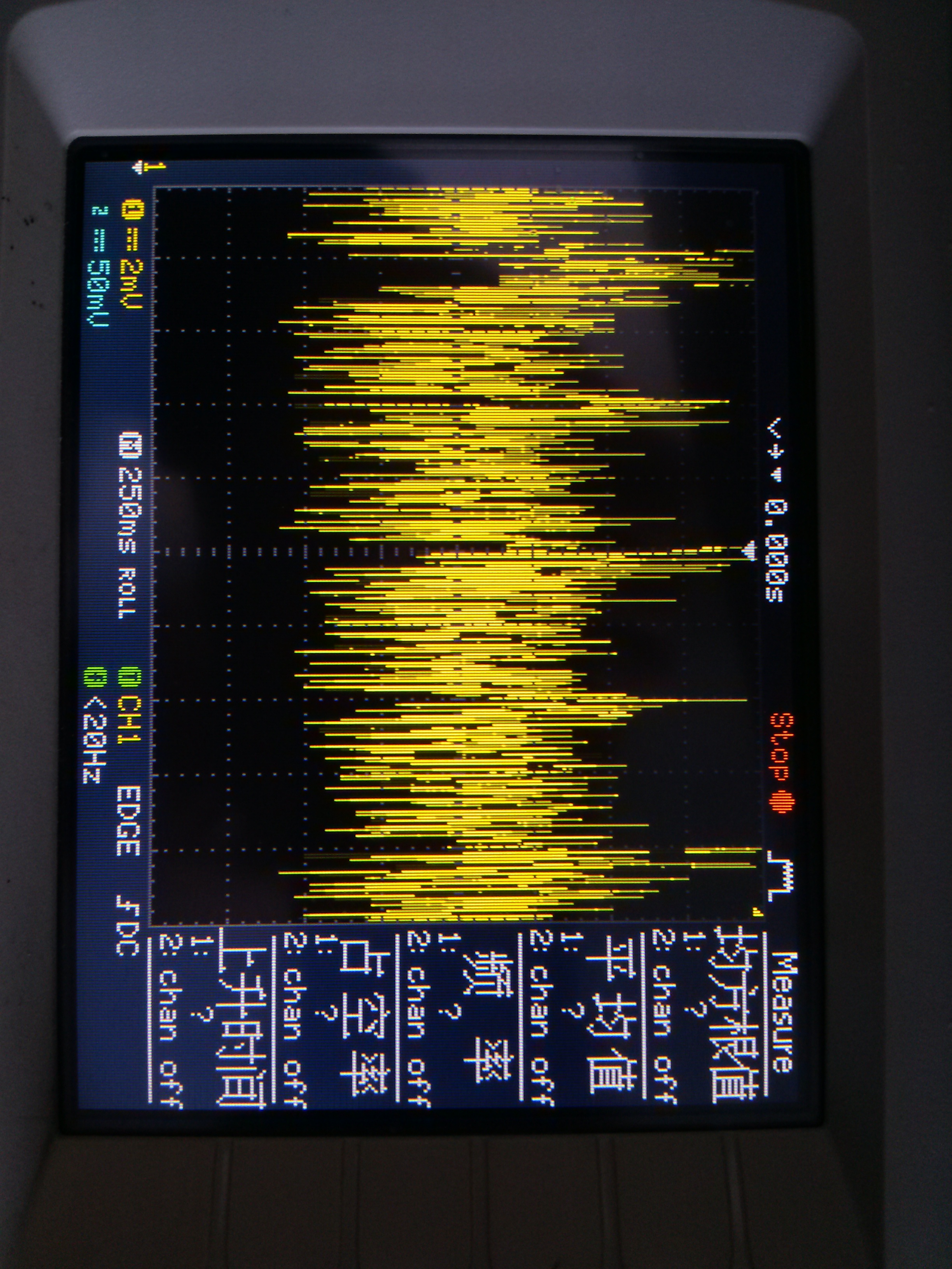

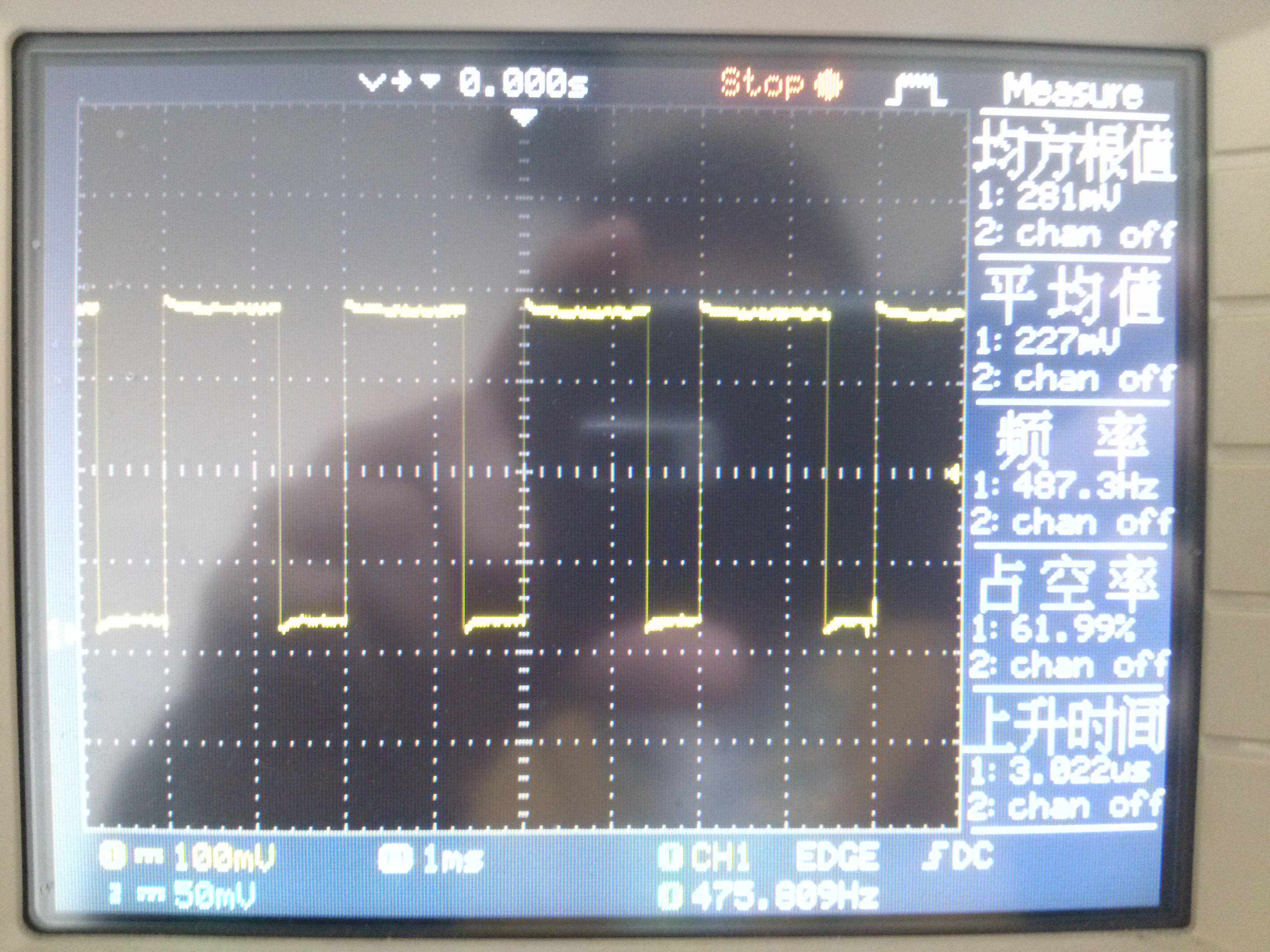

  • 您好,我刚好也在用1292R弄心电显示,现在我能正常写寄存器,因为我进行写寄存器操作,就是写CLK_EN=1 让内部时钟频率从CLK pin 输出,用示波器能看到时512kHz     可是关闭通道1 ,打开通道2接内部测试1Hz方波测试信号的时候,发现在模拟输出端PGA2N接示波器的地,PGA2P接示波器的正极,结果波形像是噪声引起的杂波那样    等下我上图给你看看
  • 您好,我在用1292R弄心电显示,现在我能正常写寄存器,因为我进行写寄存器操作,就是写CLK_EN=1 让内部时钟频率从CLK pin 输出,用示波器能看到时512kHz     可是关闭通道1 ,打开通道2接内部测试1Hz方波测试信号的时候,发现在模拟输出端PGA2N接示波器的地,PGA2P接示波器的正极,结果波形像是噪声引起的杂波那样    等下我上图给你看看
  • 第一张  黄色的方波是芯片上CLK pin输出的内部晶振波形图
  • 第二张   是通道2的模拟输出引脚 PGA2N PGA2P的波形,显示像是噪声那样,就是不显示方波
  • 关于第二张图,你要将寄存器设置成测量内部测试信号,才能得到方波。
  • 你好,我有设置的,我把通道2寄存器的BIT[3:0]设置成0101,选择测试信号,再按照datasheet上写设置config2寄存器INT_TEST位用来turn on the test signal ,设置TEST_FREQ位为1,用来选择1Hz方波, 可是结果就是想图片显示的那样,不知道为啥,感觉有可能是我的芯片有问题
