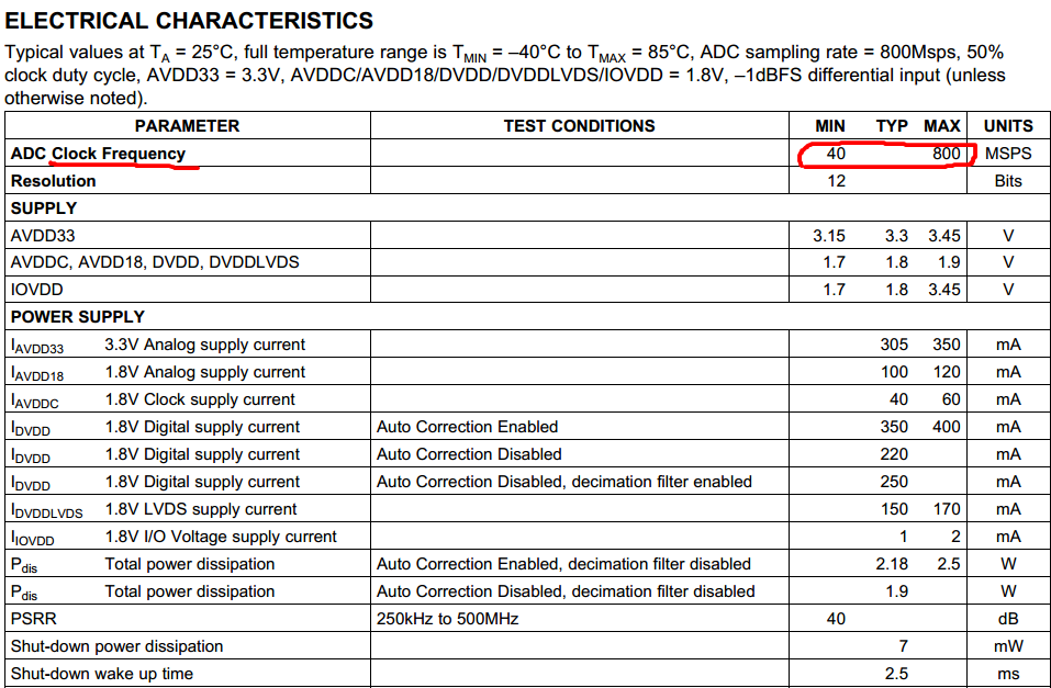

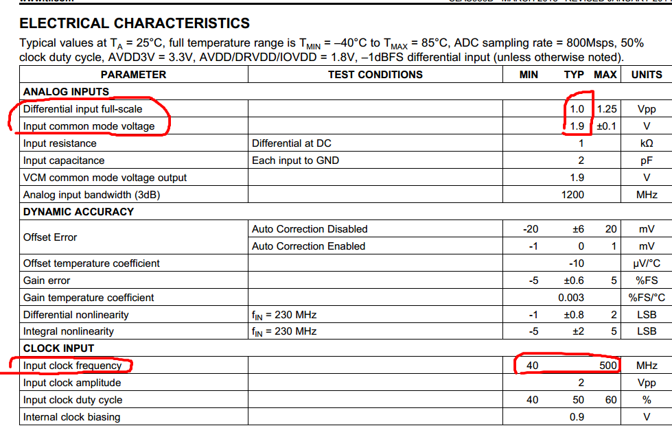

hi, 最近看ads5402 datasheet 发现一个问题,采样频率40~800Msps,输入时钟频率40~500MHz,采样频率不应该等于输入时钟频率么?为什么范围不一样?
多谢你的指出,经过和美国专家沟通,他们确认为笔误。原因是这是个系列产品,有500MH,800MH和900MH几个版本。我们看到的是800MH的版本,但是误写了500MH。我们会修正手册。
