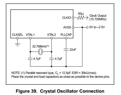

1以前使用ads1258做了数采,是采集单极性的。这次打算改版双极性的,正负2.5v供电,即avss=-2.5v,查看了数据手册发现晶振电容是连接到avss,是这样吗?还是要连接到地AGND/
ps我第一版pcb板画图是连接的AGND,没有连接到avss,调试也没有问题。

第一次没问题应该是因为你用的是单电源供电,AVSS与AGND应该是短路的,所以效果一样。
当你用双电源供电时,AVSS和AGND已经在两个电源平面上了,所以请按照数据手册的要求连接到AVSS。
Hi Dongpo,
接到AVSS上的电容是PLL滤波的,并不影响晶振的工作。由于AVSS在内部连接到芯片的热焊盘上,并不一定是GND,所以电容接在AGND上可能会有潜在的风险。
不按照数据手册的要求连接,芯片可能还能工作,但是风险是不可预知的,望知晓。
