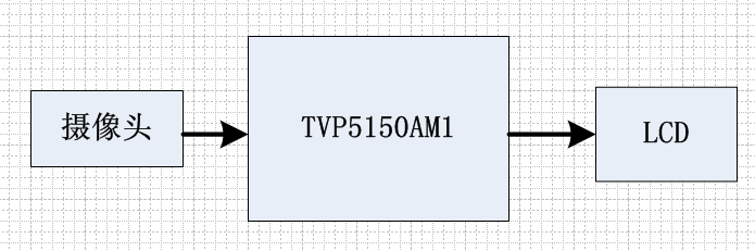

我用TVP5150AM1做了一个简单设计,如图所示,小液晶屏的图像显示向下偏移了约4行,按照使用手册的说明,修改隐藏寄存器,即对21h、22h、23h、24h进行操作,1,往0x2ff写0x5150,说是解锁;2,往0x329写值(说该寄存器是VSYNC start),3,往0x32A写值(说该寄存器是VSYNC stop);但操作后发现图像显示没有变化。另外,21h和22h到底哪个是高位哪个是低位?datasheet中说,22h是高位,21h是低位,但使用手册中0x21=0x51,0x22=0x50,为什么?这2种情况我都试过,图像显示都没有变化。希望帮助中……
