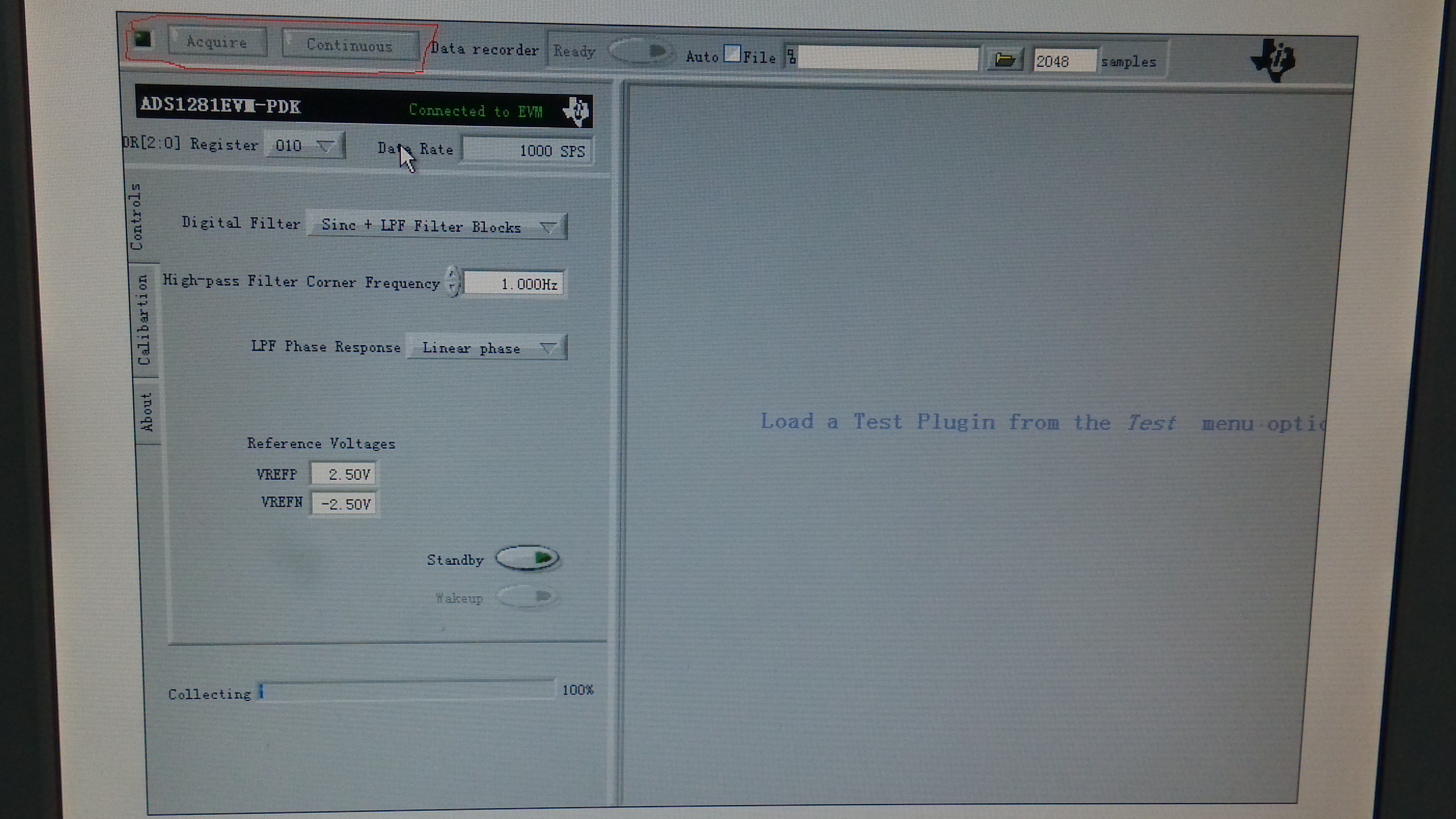

板子上正负10V电压已加,USBStyx driver 已经安装,通过母板供电,但最后 软件界面上的Acquire 按键呈现灰白色,无法按下,如下图红圈区域所示:
有哪位能告诉我究竟是哪里出了问题?该不会是硬件坏了吧?

上面图形中没看错的话, ADCPro已经和EVM连上了,为什么右边窗口中没有具体的测试项目,请在Test菜单下添加你需要测试的项目后试试。
