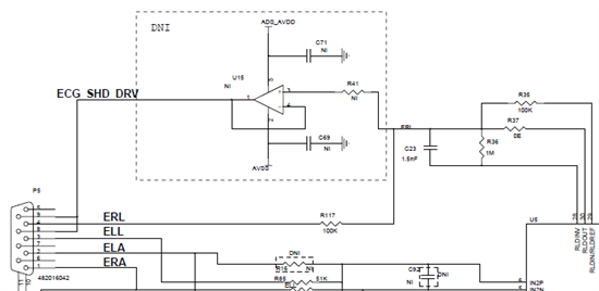

右腿驱动有两个作业,一是提供一个合理的公模电压工作点,另一个是可以抵消噪声。如果没有办法连接右腿驱动电路,可以将一个共模电压通过10M电阻加在输入端,以使其正常工作。
共模电压是多少?从何而来?输入端指的又是哪个端口?能具体讲一下吗?现在因为这个右腿驱动的问题项目拖延很久了,迫切需要一个明确的答案,请指教,谢谢!

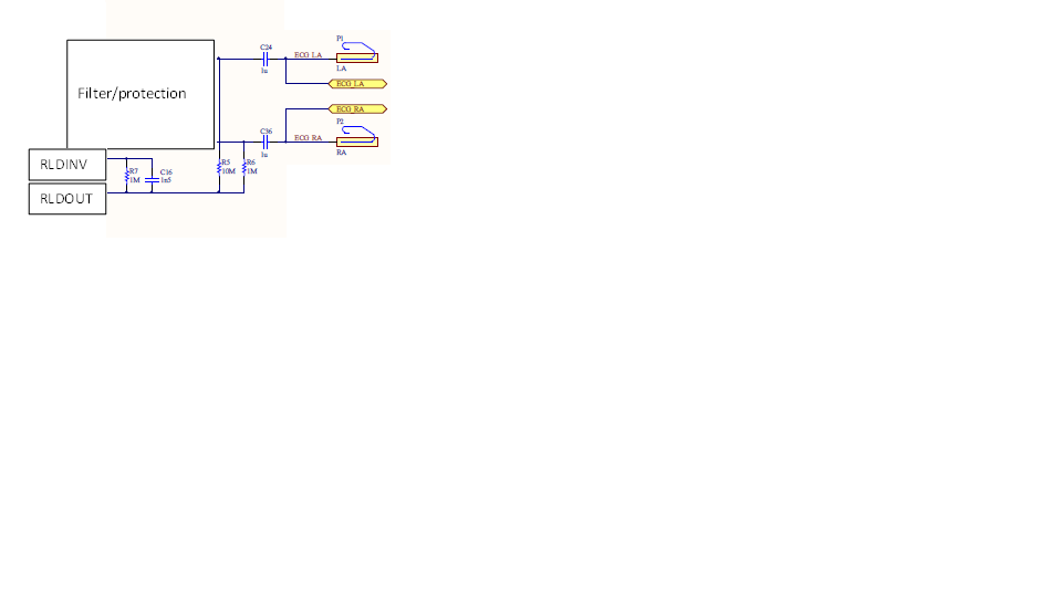

可参照上图,即使使用两个电极,可可以利用RLD运放电路,将RLD输出经过10M电阻接到输入侧(隔直之后),然后输入经过滤波和保护电路进入PGA,可参照EVM的设计。
非常感谢你的回复!图中电阻R6确认是1Mohm是吧,另外,我仔细看了下ADS1191的DATASHEET,如果我按下图设计,是不是也可以?请指教,谢谢!
你按照连个10M的电阻去连接好了, 我最开始的图1M写错了。

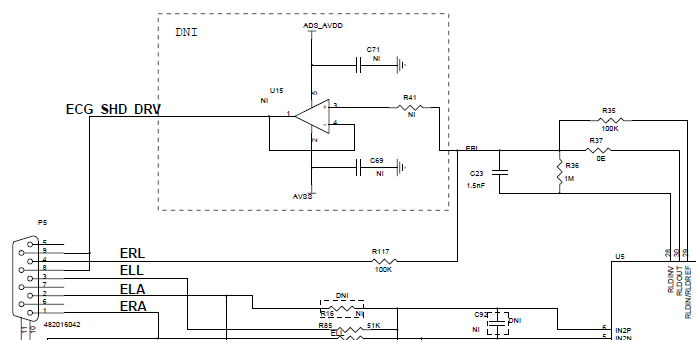

你好。我参照了EVM的设计图中ECG_SHD_DRV代表什么?如果只是用RA和LA,如果加入右腿驱动呢?

请问不接右腿驱动,你最后是按照这种接法做的?波形合理吗
亲,,能具体一点吗,10M的电阻连接哪儿,是连接在RLDINV和RLDOUT之间吗,这样就可以不用右腿驱动了吗。
