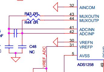

1.我想采集10路0-5v的信号,采用的REFN=GND,REFP是不是也必须达到5v,如果2.5v是不是只能采集到0-2.5v?
2.对引脚 MUXOUTN,MUXOUTP,ADCINN ,ADCINP 的作用不太理解,看到有人这样接
不知道是否可行?
您好,回答您的两点疑问:
1.如果输入范围是5V的话,ADS1258的参考电压只能是5V了,它不同于ADS1256(其参考电压内部有放大2倍)。
2.可以参考DATASHEET 21 页,里面会详细介绍其用法。您这种接法是bypass了这种功能,如果您不需要的话,可以这么接。
