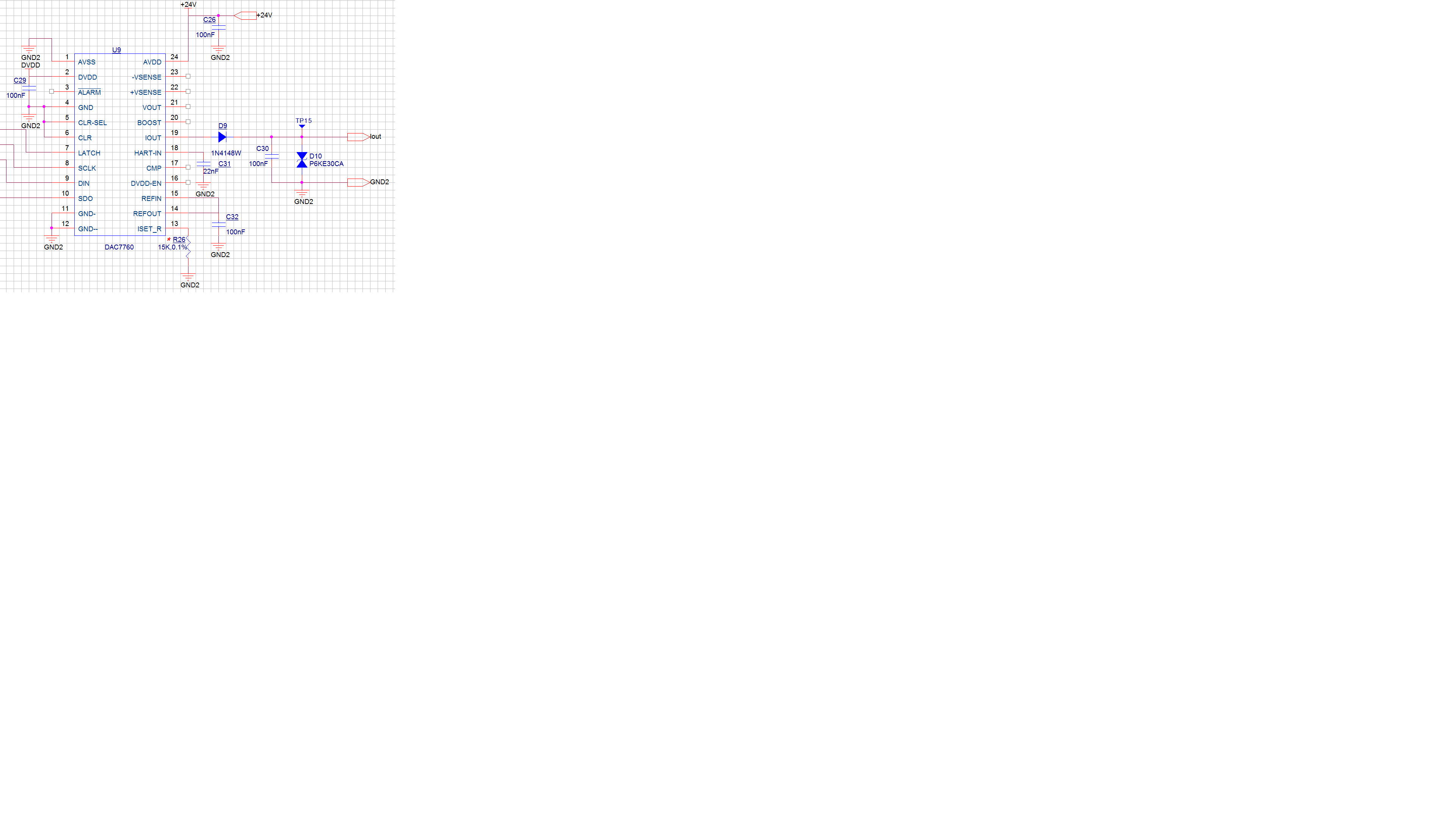

DAC7760模拟电流输出口的抗浪涌电压设计
Other Parts Discussed in Thread: DAC7760
我有用DAC7760设计一个4~20ma的模拟量输出电路(如下图),在做输出口的surge试验时打到0.5KV时,IC好像损坏了,但DVDD(5V)和REF输出均正常,4~20ma输出口损坏了,输出不正常,想问下,像我这样 输出只加一个TVS是不是不够呢?
  • 我看了依稀啊你的TVS 管子, Peak Pulse Power Dissipation应该够大了,但是为什么要选一个VR=25.6V 的呢?你的Iout在负载上的输出电压是多少?另外建议加一个15欧的输出电阻进行限流。此外,PCB 设计也要加以考虑,TVS二极管或电容器应靠近输出接口,以确保高能量瞬变返回电流不会造成损坏敏感的设备;PCB走线要大而宽,提供低阻抗路径转移的高能量瞬变远离I / O终端。
