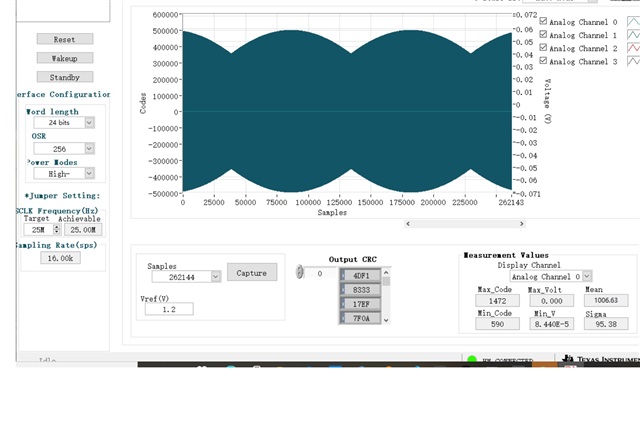

详情见如下图,板子是ads131m04EVM开发板,采用16k采样率,采集信号发生器生成的频率为4000的正弦波。
点数较少时还行,但是采集点数较多(图中为262144点)时,可以明显看出来波形有问题。

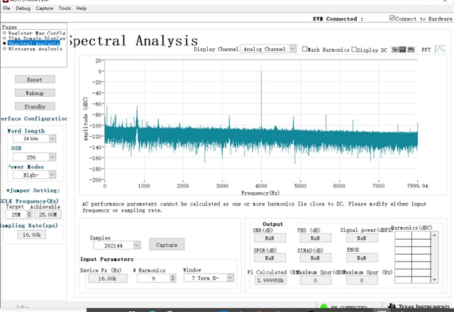

您使用的是High-resolution mode模式是吗? CLKIN 您选择的多少?JP6怎样设置的?

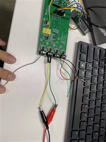

EVM板供电您是怎样供电的? 是通过PHI板子吗?还是使用的外部电源供电?
EVM采集的信号幅值是正确的吗?或者说您输入的信号幅值是多少?从这里应该可以看出ADC是否正常工作还是引入了干扰。

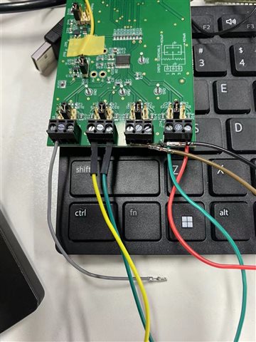

4KHZ信号时,您是想采集单端信号还是差分信号?您的输入是怎样设置的?这里是说跳线帽是怎样设置的,我看下模拟输入信号的路径是怎样到ADC的,同时我想确认下输入信号和EVM板是怎样共地的?
同时建议您缩短杜邦线的长度以免引入干扰。
图中开发板上J6上外接了esp32,但实际上,开发板刚买回来的时候,J6没有插线的时候,主贴中的现象也是存在的,应该跟J6无关。
跳线帽默认设置的话,100mV的信号,输出幅值±0.05V是正常的。测试幅值的变动应该是引入的谐波或噪声信号叠加上去的,我等您电路板回来后的测试结果看是怎样的?
