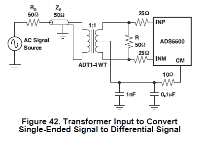

附件中的图内是单端信号转化为双端信号,我想问下Z0怎么处理,R0是信号源内阻吗?
R0是信号源阻抗,Z0是线缆的阻抗,以保证阻抗匹配。
