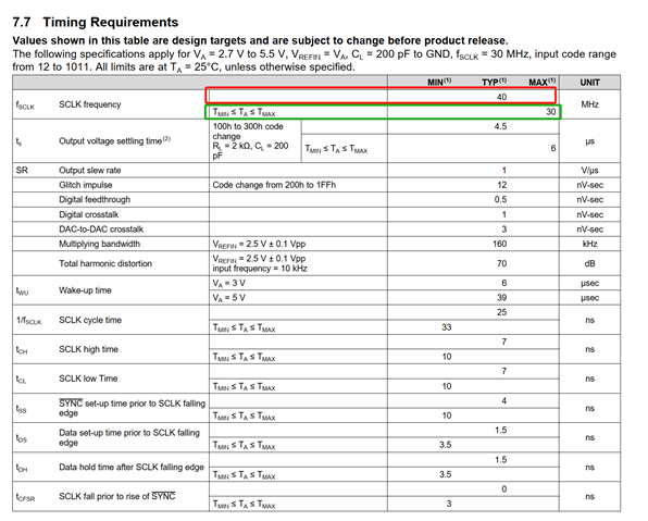

规格书中测试信号完整性的时候,看到有两种条件的参数,比如:
SCL的时钟频率,典型值是40MHZ, 在TMIN ≤ TA ≤ TMAX的时候,最大值为30MHz。
不懂什么情况下典型值是40MHZ,什么情况下最大值为30MHz。

您好,40MHz指的是常温25度条件下。
由于这颗DAC操作温度范围为-40~125度范围,所以TMIN ≤ TA ≤ TMAX指的是在-40~125度范围之间,最大时钟频率为3Mhz。
不好意思写错了,应该是30Mhz,写成3Mhz:).
TA指的是常温,除了这款器件,其他器件的datasheet中基本上TA指的都是常温25度。
我们大多数的电气参数都是在常温下经过实验得到的结论。那随着温度的降低或升高,电路中的电阻电容都是有温漂的,所以很多器件的datasheet都会给出常温下,以及在整个操作温度范围内的指标要求。 针对这个范围,我们可以理解为常温下最大时钟能到40Mhz,其他可操作的温度范围内,最大30Mhz。
