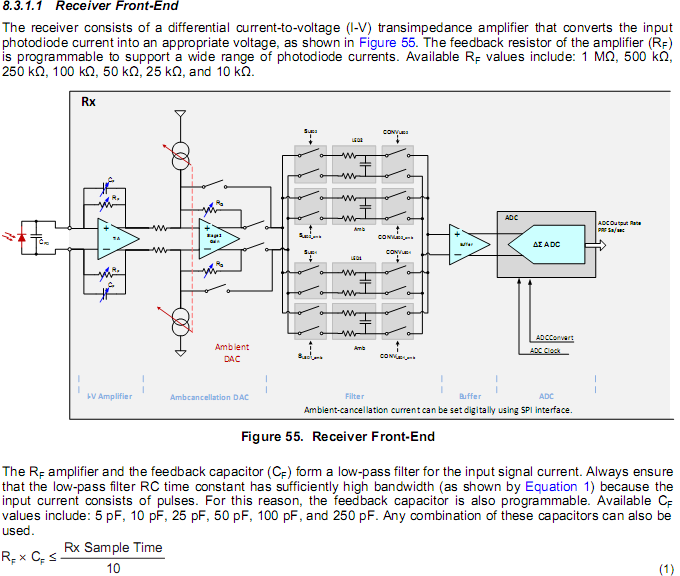

RT,在AFE4490的数据手册中提到I-V放大器那部分有一个电容和一个电阻形成一个低通滤波器,但并没有说是EMI滤波器,在电气参数说明表格中,提到I-V放大器部分包含EMI滤波器,有研究过的大神帮忙回答下

对,我也觉得应该是这个I-V放大器上的低通滤波器,只是不太确定
