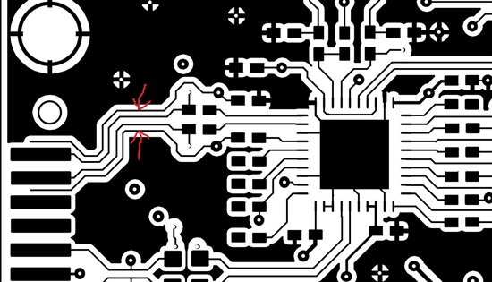

正在画AFE4400的板子,照着开发板画,有两条线的作用不清楚,请教一下各位
图片是AFE44X0EVM userguide 的figure 45的AFE44X0部分,红色箭头指出两条线的是原理图figure 51中的VCM_SHIELD网络,下面那条线通过右面的电阻R28连到PIN 4(VCM),上面那条线右面的是电容C12接到地,这两条线通过过孔在背面连到一起。我猜这样画是为了屏蔽,但这是什么原理呢?
还有一个问题,这个板子没有分数字地和模拟地,在我的板子上有cpld,开关电源,需要分出模拟地吗?
请各位指教
  • 这样画确实是为了屏蔽,屏蔽的是输入端INN和INP,通过AFE4400的内部架构可以看出,INN和INP是内部TIA的正负输入端,对输入端屏蔽是为了使得输入端到放大器的部分能够完全被包围在屏蔽环里,防止漏电流的产生。屏蔽环的电位就是地电位。
    另外,在有数字地和模拟地的混合信号中,最好数字信号参考数字地,模拟信号参考模拟地,最终再将数字地和模拟地通过磁珠接在一起。
  • 正如你所说,一般数字地和模拟要用磁珠隔开,但是这个板子却用了一个完整的地平面(这个板子应该是四层的,但是只给了上下两层),而电源却非常小心的用pi型LC隔离出了四路,所以我认为这样铺地不是错误,而是别有用心的。我老师说过他的一个同学仔细规划了数字信号和模拟信号的返回路径,使得它们不互相干扰,并用了一个完整的地平面,测试结果很好。这个板子会不会就是这种情况呢?还是我想多了?

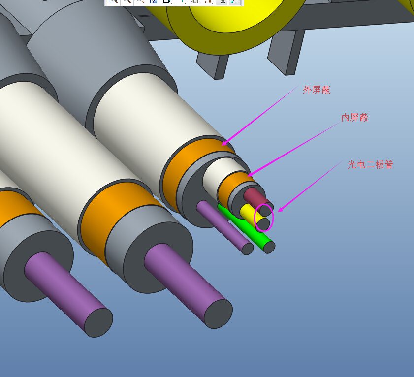

  • 血氧探头一般是双屏蔽,内屏蔽为光电二极管,可否直接与内屏蔽相连?这样是不是效果更好?
