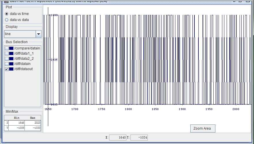

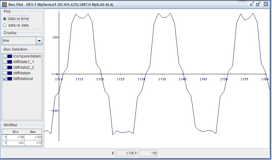

我用的AD是ADS4125,在数据转化中我怀疑AD的噪声太大,我想知道具体怎么去知道板子实际工作中的噪声大小。我用100MHZ时钟,采样0.25MHZ的正弦波,输入数据采用差分形式,用CHIPSCOPE得到的波形如图 为什么顶部会波动如此大
你的0.25Mh的正弦波是用什么产生的?ADS4125的输出是二进制补码吗?chipsope是按照二进制补码转换的吗?
AD只能输出二进制补码或者偏移二进制。其中补码是有符号数,但是运算时要按照补码的运算。FPGA按照一般符号数计算是不对的。
你好,看上去你的数据接口还有问题,请使用ads4125寄存器x025配置test patten. 为全0,全1以及递增序列,看下输出数据告诉我们结果,谢谢

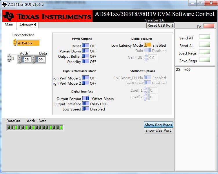

我用您推荐的串行控制软件,用TSW1200中的chipscope查看数据,改变寄存器值,发现数据没有任何改变。下面是我设置的图片,是这么设置的吧 ,给AD时钟信号和上电后直接在manual register write区写入需要改变的寄存器值。 硬件上的设置按数据手册的说明设置好的。为什么改变寄存器没起任何作用
Move jumper JP12 to short positions 2–3, which places the ADC in serial operation mode.
Move jumper JP11 to short positions 2–3, which allows the USB circuit to control SDATA.
Move jumper JP9 to short positions 2–3, which allows the USB circuit to control SEN.
我的评估板是不是坏了的可能性很大??
