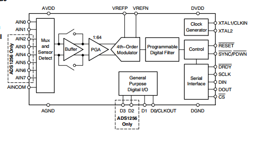

ADS1255是德州仪器(TI)Burr-Brown 产品线推出针对工业应用、具有业界最高性能的模数转换器 (ADC), 其由模拟多路开关(MUX)、输入缓冲器(BUF)、可编程增益放大器(PGA)、四阶Δ-Σ调制器再加一个可编程数字滤波器组成,完美组合了一流的无噪声精度、数据速率以及多种功能,为设计人员提供了全套高精度测量解决方案,非常适用于包括科学仪器、工艺控制、医疗设备与秤重设备等要求苛刻的工业应用领域。
ADS1255的内部结构如下

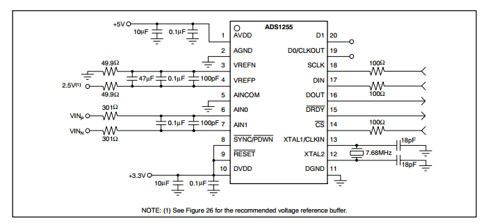

ADS1255的基本应用电路如下

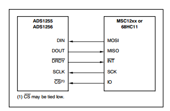

ADS1255与MCU的连接如下,CS直接拉低
