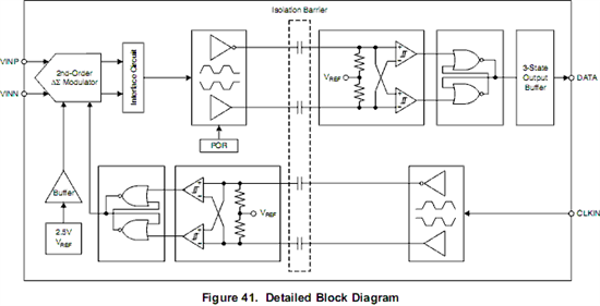

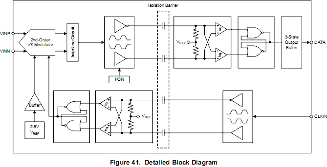

下面时器件的内部原理框图.

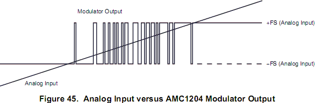

特别要指出: 区别于传统的 ADC 器件, ACM1204 的特点时将模拟信号转换成一位数字信号(PWM 脉宽)信号的.
下面是输入信号于脉宽调制对应关系.
