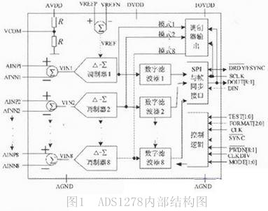

如图1所示为ADS1278内部结构框图,主要由8个独立的ADC并行实现8通道输入信号的数字化,每个ADC由先进的6阶斩波△-∑调制器,后接低纹波、线性相位的有限冲积响应(FIR)数字滤波器构成。调制器检测差分输入信号VIN=(AINP-AINN),并与差分参考电压VREF=(VREFP-VREFN)相比较得到一个1秒密度的位流输出,输出的位流经内部的数字滤波器滤波后得到一个低噪声的数字输出。工作时,调制器以高速采样输入信号(典型值输出数据率的64倍),其产生的量化噪声被移入高频带,由内部的数字滤波器滤除。调制器的过采样倍率与工作模式有关,分别可取64倍(高速、低速、低功耗模式)或128倍(高精度模式)。数字滤波器可对截止频率外的信号衰减100 dB以上,使信号导通带宽在90%的奈奎斯特频率时纹波低于0.005 dB。
1.3 ADS1278接口特性
如图1所示,ADS1278转换后的数据输出采用串行接口,可采用SPI和帧同步两种接口协议。对应SPI和帧同步接口协议,转换后的数据分别通过独立的DOUT引脚以并行数据形式(离散模式)移位输出或通过一个共同的引脚DOUT1(TDM模式)移位输出,协议和数据输出格式的选择由FORMAT[2:0]引脚的输入状态确定。

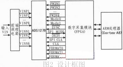

2.1 设计框图
采样电路总体设计框图如图2所示。其中,前端调理电路实现对输入信号VIN的滤波、放大;ADS1278对经滤波、放大的信号实现AD转换;通过FPGA的引脚电平选择实现对ADS1278数据输出的接口类型、接口协议、掉电控制、输出格式、工作模式、主时钟、数据串口传输时钟等配置,并完成数据采集与传输;ARM处理器Cortex—A8主要实现对所采集来的数据进行分析处理。

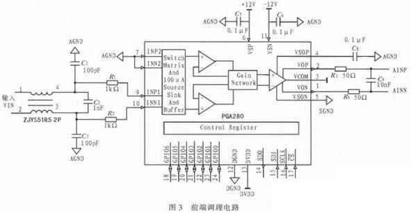

2.2 前端调理电路
ADS1278的前端调理电路如图3所示。采用共模滤波器ZJYS51R5-2P TDK和可编程增益放大器PGA280AIPW对输入信号VIN进行滤波及放大,其中
、SCLK、SDI可以与FPGA相应输入输出端口连接,通过FPGA的配置实现对输入信号1/8~128(1/8,1/4,1/2,1,2,4,8,…,128)的放大倍数。

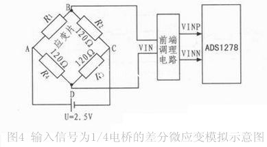

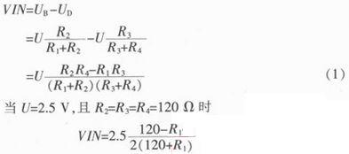

如图4所示,输入信号为1/4桥电路的差分微应变模拟信号,其中,R1为应变片等效电阻,R2=R3=R4=120 Ω,均为精度达千分之一的精密电阻,保证能检测到应变片产生微变时所引起的信号。当应变片无形变时,R1的理论阻值为120 Ω,电桥处于平衡状态;当应变片发生形变时,电桥失衡,产生差分微应变模拟信号VIN,其值如下
为校验所设计采集系统的可行性,我们使应变片先后在53、63、76、86、104秒时发生不同程度的形变,理论计算得到的电桥输出电压约为2×10-3、4×10-3,图5则是上述采样系统的实测输出。可见,该系统以高精度模数转换器ADS1278为核心,可实现对应变片发生微小形变所产生信号的精确转换和采集,具有非常高的精度。
