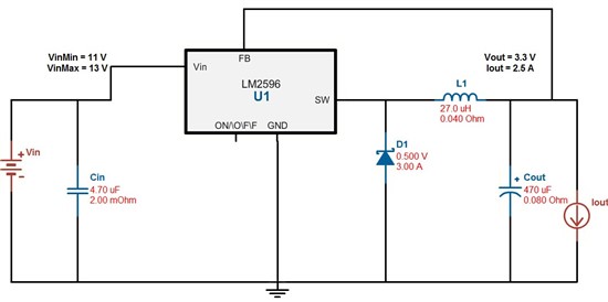

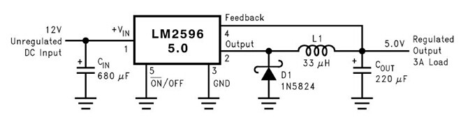

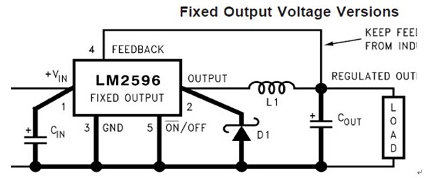

三、LM2596的典型电路
LM2596的典型电路如下图所示

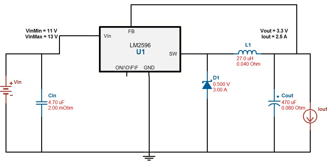

电路的具体参数,可根据需求,到TI的网站,用TI的工具生成原理图,参数啥的都有了:
对输出纹波要求较高的话,输出可加LC滤波,如下图所示:
LC滤波器的频率可以选,DCDC频率的10~20分之1
