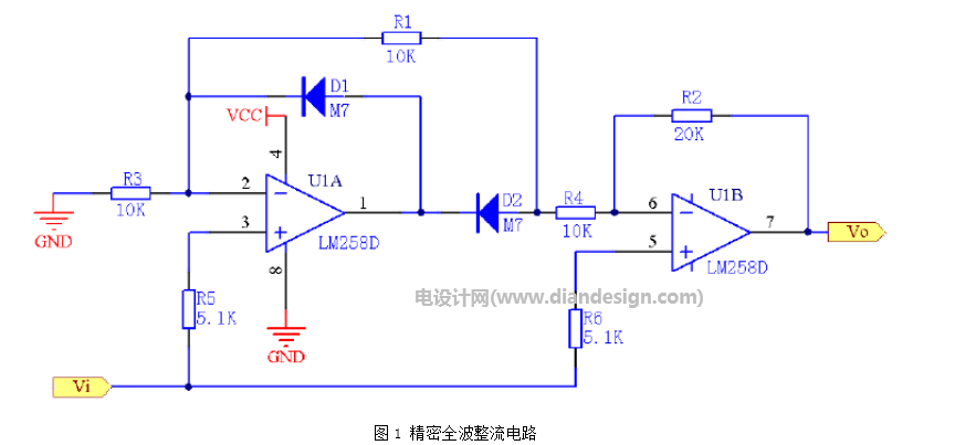

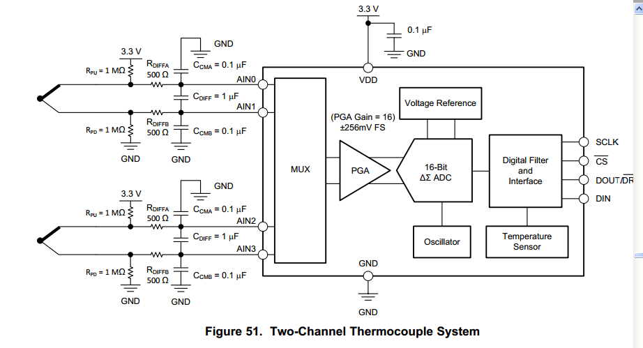

看数据手册说这个芯片不接受负电压,那应该怎么办呢? 是应该引脚加上直流偏置吗?
你可以使用这个精密全波整流电路,参见:http://wenku.baidu.com/view/3c0baa4cc850ad02de8041b5.html
这样就只有正压,没有负压了。负压也给翻转上去了。
