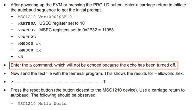

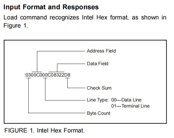

请问烧录的步骤中,所谓的“L command”是
键入字母L,还是一串十六进制的序列啊?如果是图片中的序列,我如何确定我应该输入的序列呢?感谢
您好,这个烧录步骤是在哪里看到的?我在datasheet和user's guide中没有找到您的附图。
能否把文档书号或者文档链接附上,我这边具体看下。
单看这个步骤,L command应该指的是键入字母L。
