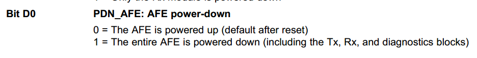

AFE4490的AFE_PDN pin如果低以后,所有寄存器都会复位吧? 但是控制寄存器0x23的PDNAFE位置后,其他寄存器的值不会变。当PDNAFE位再清零,AFE4490可以继续正常工作。这两种AFE4490的停止工作那种更省电呢?
  • 这是AFE_PDN pin和PDNAFE的介绍:
    两者虽说都是power down,根据介绍,貌似采用PDNAFE寄存器应该更省电些,因为手册上说包含Tx、Rx、诊断模块都是完全关闭了。
  • 根据datasheet上描述,AFE4490的AFE_PDN pin给低电平,所有寄存器都会复位。
    采用PDNAFE寄存器应该更省电些,因为手册上说包含Tx、Rx、诊断模块都是完全关闭了。一般我们是根据我们的使用情况来选择方式的,毕竟有点时候不想所有的寄存器都一次性清零的。。根据需要,选择合适的,才是最好的。
