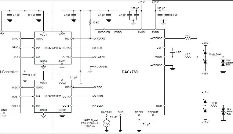

  • 给你一点线路连接图
    程序设计调试的时候,可以先用模拟SPI接口,先调出来;用硬件的SPI接口发的会快点,按照2M速率算的话,2uS左右吧
    调完了,把程序改成硬件的SPI接口,要发24位数据,可以用硬件的SPI接口8位模式发送,发3次就可以了。
    你程序自己先写吧,有问题了再讨论

  • 很多吗?能不能帮我搜搜,搜好后网址给我,我搜了很久都没搜出来
  • 大哥,这代码怎么看起来那么眼熟啊,怎么跟我的代码一模一样?这个真的能用吗
  • 输出为0,还是输出不正常呢?如果没有输出,首先检查一下硬件链接。如果输出不正常,可能是程序的问题。
  • 输出一直为0

    这是我的程序。电路连接都是按照技术手册连的,除了没接隔离器。用读函数读出一直为0.。能否帮我看下程序,谢谢
