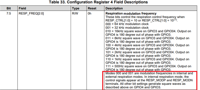

您好,modulation clock调制频率的32Khz或64KHz是在GPIO3上输出的。
GPIO4输出的解调频率。所以配置为000和001 是在GPIO3上输出的。
配置为010 是在GPIO3和GPIO4上输出的既不是调制频率也不是解调频率,就是16Khz的方波,只是GPIO3和GPIO4的相位相差180度。

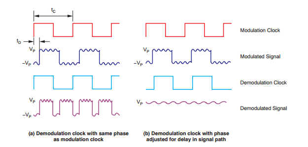

参考下面这篇应用手册关于Respiration Rate Measurement Based on Impedance Pneumography。其中有详细讲解调制解调的原理,包括Page4有方波调制的介绍。

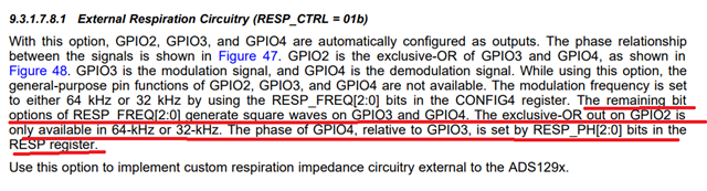

就我目前的理解,调制频率有8种情况,其中32和64kHZ是适用内部和外部呼吸模式,其他的只适用外部呼吸模式。这样对吗
是的,我也是这么理解的,在外部呼吸电路部分的介绍中,提到了通过配置RESP_FREQ[2:0]产生32Khz或64Khz的调制频率,其他剩下的几种配置在GPIO3和GPIO4上输出方波。而在内部呼吸电路的介绍中,调制电路的输出在RESP MODP和RESP MODN引脚上使用,这样可以允许在方波调制信号中添加自定义滤波,GPIO2,GPIO3和GPIO4不像外部呼吸模式中那样输出调制频率,而是可用于其他用途。 所以这样推论其他几种频率配置情况,适用于外部呼吸模式。

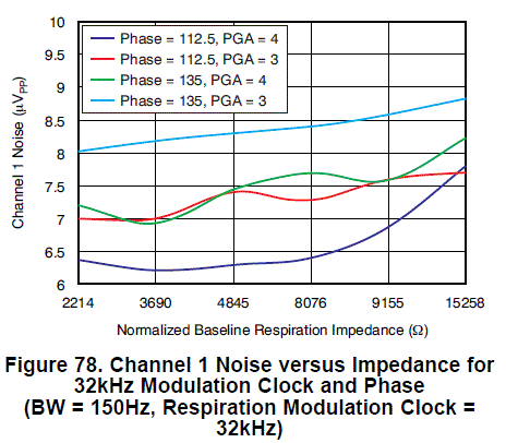

您好,呼吸的相位设置是根据呼吸调制时钟频率和增益设置,用于优化呼吸通道噪声的。
您这里指的波形没有太大变化是什么意思?
您可以参考这篇应用手册,里面有介绍呼吸调制和解调信号增益和相位的关系:

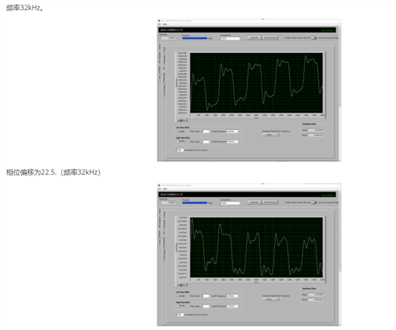

您好,我和资深工程师确认了这个问题,他的回复是:
32kHz 是 EVM 板的高频,因为 EVM 板上有低通滤波器和寄生电容,这使得相位和振幅在32kHz 时发生细微且不明显的变化。
32kHz 的相位变化可能很微妙,而且还不明显,因此为了能够捕获和查看不同的相位,需要在正确的时序进行采样。
请尝试降低频率,再更改相位看下。
您好,这个问题我已经请教美国工程师,他的意思是您测试的波形是正确的。
