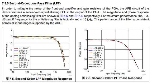

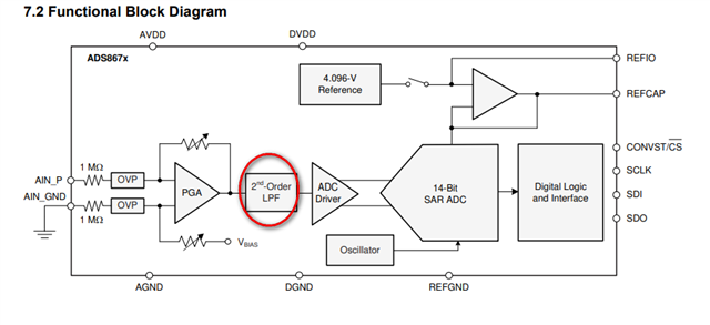

ADS8675数据转换速率为500KSPS,但手册上写的input bandwidth 在-3db时只有15KHz,这个参数的意思是说允许最大的输入信号频率为15KHz吗?
