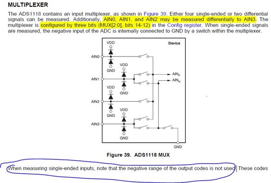

关于ADS1118的输入模式的问题
它的数据手册里关于单端输入的描述“When measuring single-ended inputs, note that the negative range of the output codes is not used.”不是很理解,希望得到大家的帮助!
