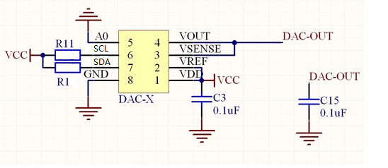

程序下载完之后,发现直接测量Vout引脚电压的时候,电压总是为0.16V,但是如果先将Vout与VDD短接一下,再测量Vout引脚电压的时候就可以得到正确的输出电压,这是怎么回事呢?
电路连接是这样的
  • 你好,
    能否简单描述一下 DAC8571的参数配置?
    你说的后面看到正确的输出电压的时候,如果用IIC改变输出值, VOUT输出电压也会改变吗?
  • 关于DAC8571的参数,我只是发送了设备地址0x98,控制字0x10,这是DAC8571工作的函数:

     }          //MSB和LSB是我发送数据的高低8位,在看到正确输出电压后,用IIC改变输出值, VOUT输出电压也是会随着变化的
  • 检查输出端是否有太大的电容(实体元件/寄生电容),8571推不动大容性负载,我的问题跟你一样,拆掉一个电容就好了
