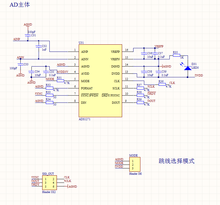

最近一个周用FPGA写一个读取一个ADS1271数据的程序。按照芯片手册上的初始化的理解,我先将SYNC_N用引脚拉低500个时钟周期,然后再将其拉高。可是DRDY_N一直是高电平,未能使能输出数据。请问这是由于初始化的脉冲宽度小了么?还是根本就是我的理解有错误。

    你的CLK和SCLK分别给多快的速率啊?
    你说的 “将SYNC_N用引脚拉低500个时钟周期” 是指拉低500个SCLK?
    能否上传一下你的电路图?
  • 首先非常感谢您的回复,这个问题确实纠结好久。目前,我的FPGA分频输出的给AD1271的CLK为760KHZ左右。拉低了500个时钟周期是指拉低了760KHZ的CLK时钟周期。
    电路图如附件,其中DVDD为1.8V,VREF为2.5V,测试电压供电正常。
  • ADS1271并不需要拉低SYNC/PDWN 引脚来初始化。
    拉低这个引脚然后拉高,只是为了同步多片ADS1271,这个在数据手册20页有描述。
    你这个应用只有一片ADS1271,建议一直将SYNC/PDWN 引脚拉高。
    先前没有输出很可能是你的时序不小心触发了省电模式。
  • 嗯嗯,是的,确实如你所说,后来用FPGA修改了一下就好了。现在数据是出来了,用串口发送,发现只有在差分电压为2伏以上的时候才会出现00的高八位,其他的时候都是FF的高八位,我用示波器查看dout波形,发现数据没有读错,是FF开头,可是现在我输入的信号有正的,按照数据手册的编码方式不应该出现这个情况。
