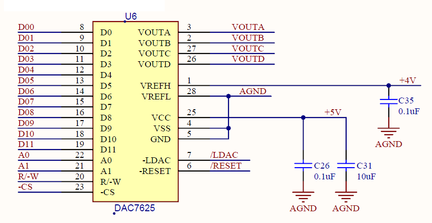

DAC7625参考电压问题
Other Parts Discussed in Thread: DAC7625
您好!电路图如附件中所示,DAC7625采用单电源5V供电,我想让输出电压能在0到4V间变化,所以参考电压VREFH输入的是4V,但数据手册中说“The reference inputs, VREFL and VREFH, can be any voltage between VSS+2.25V and VDD–2.25V”,难道我的连接方法不行吗?
