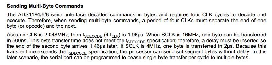

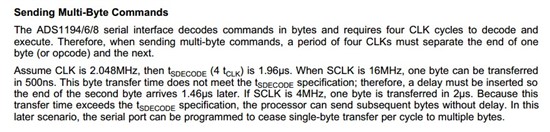

参照TI的datasheet编写了ADS1198驱动程序,发现读ID的时候老是不对,手册看了好几遍,实在不知道问题出在哪,求TI工程师给予回答。 根据这段话,SPI的时钟设置在允许的范围之内。

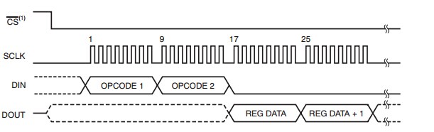

 然后读寄存器的时候是按照这个时序来读的。

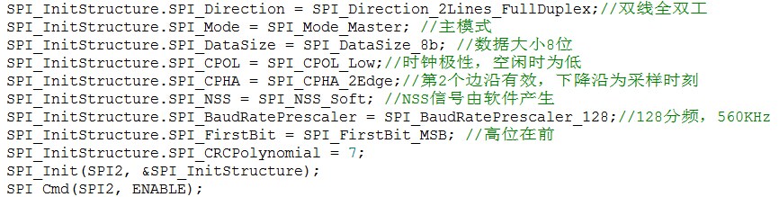

 这个是主机SPI初始化程序CPOL=0,CPHA=1,SCLK在允许的范围之内
