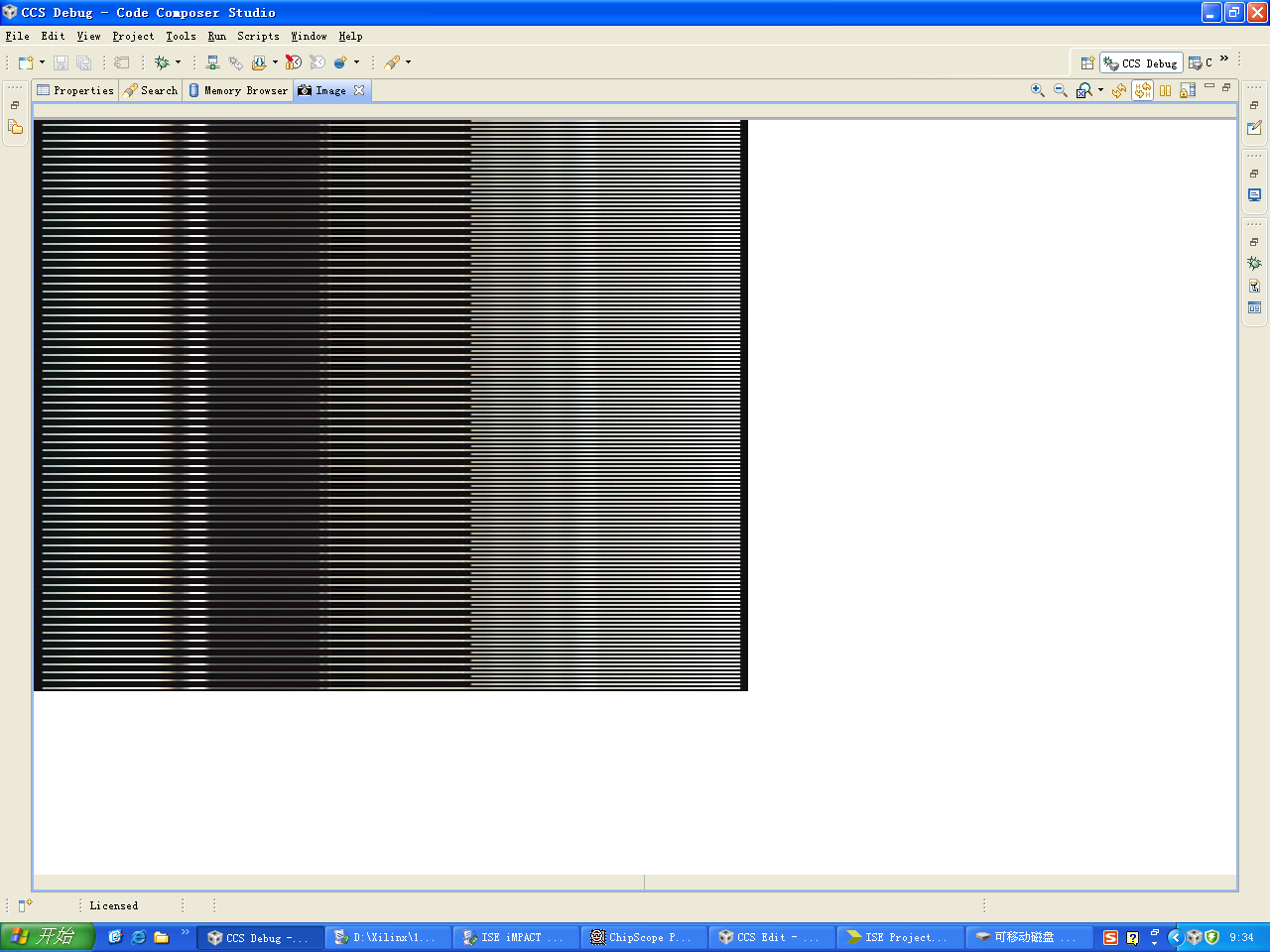

大家好,我现在在用5158采集四路图像,通过FPGA解交织。
我5158的配置如下:
B0 = 0xA0;
B1 = 0x10;
B2 = 0x25;
B3 = 0xE4;
B4 = 0xE4;
B5 = 0x00;
B6 = 0x1B;
B7 = 0x14;
B8 = 0x40;
B9 = 0x00;
可以测到OCLK_P的时钟为108M,但是解交织后图像错误,如下图:
可能是什么原因导致的呢?谢谢

我已经阅读你给的资料,但是还是没能解决我的问题。可能我有必要说的更详细一些。
之前将5158配置为单路D1的时候我们可以得到正确的图像。现在我们使用5158采集4路D1视频,但是目前只有1通道接摄像头进行测试,其他通道都没有连接摄像头。5158寄存器的配置如上,采集到的数据FPGA解交织之后得到如上图像,解交织过程完全根据手册上给的标志位进行。
这个问题可能是由哪个环节出错导致的呢?谢谢
FPGA的话我认为用像素交织的方式比用超级祯做行交织的方式要简单。
