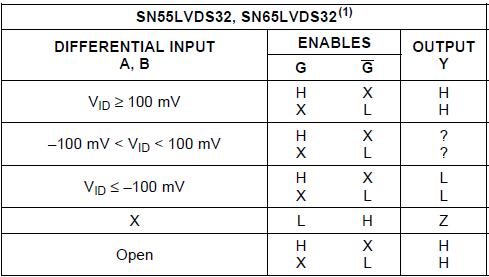

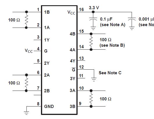

SN65LVDS32是差分转单端的接收芯片,根据datasheet的描述,当–100 mV< VID < 100 mV时,不管G、G/为何状态,在输出端总会有不确定的数据输出,在datasheet的典型应用中,A、B之间连了一个100欧姆的电阻,那么当上电时,VID应该就在上述的那个范围内,那么输出端就会有不确定的数据输出,当输出接到MCU时,这个数据就会被采到,那么这个数据怎么处理呢?是不是需要在AB做上下拉来保证悬空时的输出状态呢?新手问题,希望大神解惑,谢谢!
                                                   图一、真值表
                                              图二、典型应用
