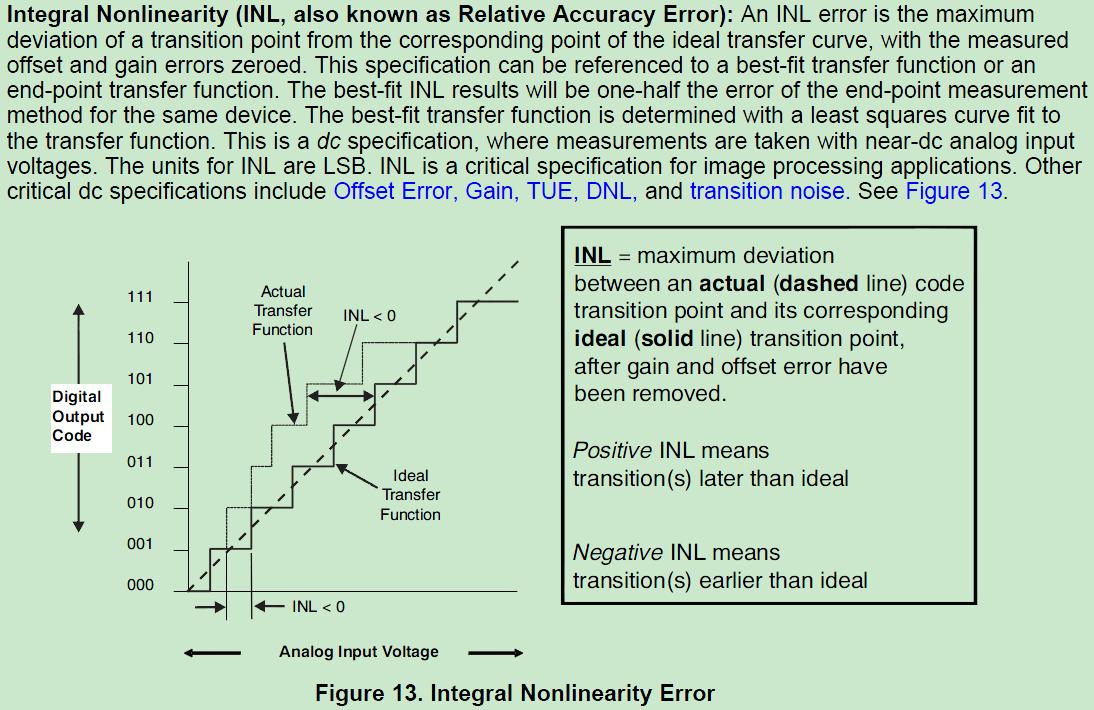

AD转换芯片标的技术参数 INL是3LSB :是不是说对于同一个输入电压(很稳定的理想电压),每一次采样出来得出的数字结果会差3LSB?(就是数据的跳动。)
你好!
你的理解是错误的,对于固定模拟输入电压值,INL是固定的,INL对于不同的模拟输入表现出不同的值,最大正负偏差就是手册中的INL指标。
另外,INL是直流精度指标,并且增益误差和失调误差调零后,在直流或者非常低的频率条件下测量的,手册里面会给出INL的正负INL:
以SAR型ADS8528为例:
