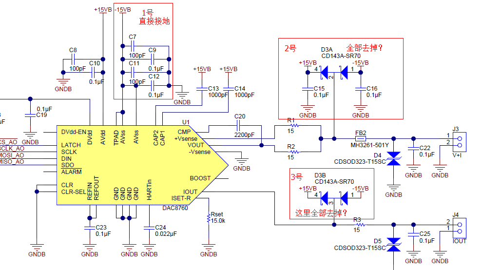

我想用DAC8760做我们气体仪表的0~5V 或者 4~20mA输出。
我们仪表设计时的电压为9~36V均可(用了TPS54340,降压到5V,再用TPS79533降压到3.3V给MSP430F5438)。
我看评估版的原理图,遇到几个疑问:
1. DAC8760 的供电有个负15V,请问我的需求有必要要负电源吗?我看有个帖子写了,如果不需要输出负电压就不需要。
2. 我电压输出只需要0~5v,那是不是说DAC8760 供电电压AVDD可以接TPS54340的5V输出呢? 这个AVDD如果范围在(5.0~5.5V变化)没关系吧?
3. 为何我看到有个应用图用了一个运放,那个运放对于我的应用应该不是必须的吧?他是做什么用的?
