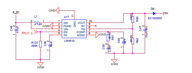

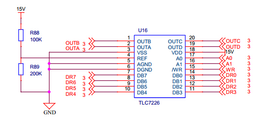

我用图一所示的升压电路得到15V,然后通过分压电阻接到TLC7226的REF脚,但是我通过电压表测得REF脚实际电压只有4V不到,这是什么原因呢?难道REF一定要接电压跟随吗?
有一点需要注意一下,当ADC进行转换以后,这个REF引脚是会吸入电流的,类似于ADC的输入级。
所以在转换的过程中,根据转换速度的不同,输入电压的不同,REF引脚吸入电流的情况可能也不同。
因此还是建议用运放进行缓冲一下再给REF引脚。
