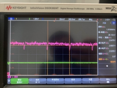

1、使用ADS1255时,晶振分频后的频率会串扰到输入口。即在输入信号上叠加一个1/4分频的载波;比如晶振为7.68M,输入端口波形,存在很小的1.92MHz(1/4)的干扰。将SPI全部断开后,在输入端测试不到该干扰。

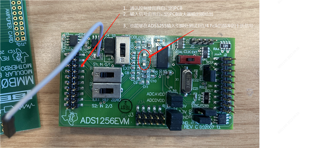

输入信号为200Hz的正弦波,测试了TI的ADS1256的DEMO板,也存在该频率的干扰

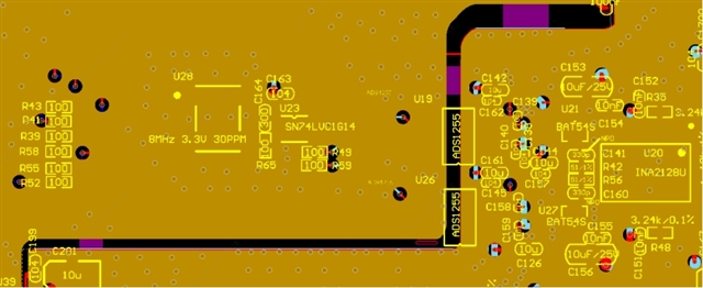

2、PCB上绘制时没太注意将模数GND分开,就是隔地的位置并未和芯片实际分割好,TI的DEMO上的GND式不分割的,我也重新打样了一块不分隔地的板子进行测试,仍然存在1.92MHz的干扰。
请帮我分析一下,多谢。

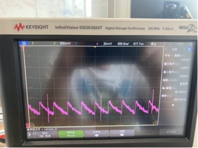

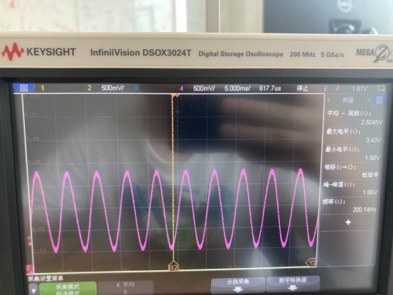

输入波形
3、串扰波形,时间轴放大后

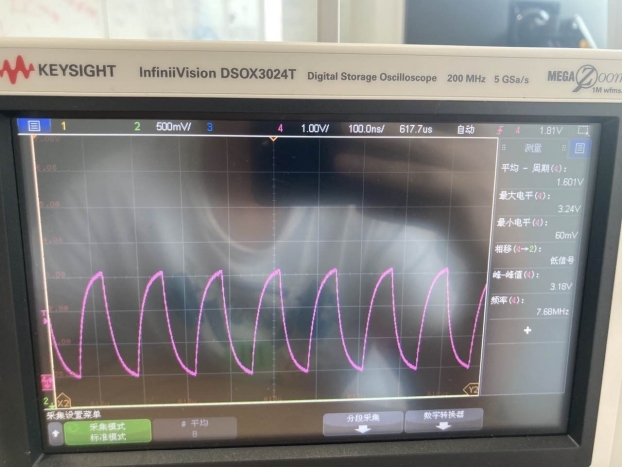

5、晶振波形
6、PCB
demo上测试如图,和测试点位置
