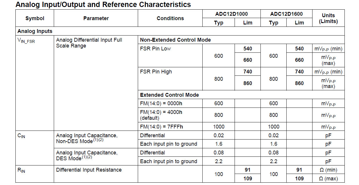

请问ADC12D1600的输入功率范围?
Other Parts Discussed in Thread: ADC12D1600
请问ADC12D1600的输入功率范围?谢谢!
  • 是不是写错了?是输入信号电压范围还是输入信号功率范围呢?没见过有这么问的呀,是不是考虑输入信号的电压和电流?
  • 应该是依据Vpp等参数计算的,就是不知道怎么算,手册上给出的下面这个值是什么?输入功率应该是个范围吧,最小应该是负的多少dbm,对吗?
    VIN+/- Power                                                                                         15.3 dBm
                                                                                                                     (maintaining common mode voltage, a.c.-coupled)
                                                                                                                     17.1 dBm
                                                                                                                     (not maintaining common mode voltage,a.c.-coupled)
  • dbm确实是个功率的单位。这个参数应该就是你说的输入功率范围吧,不太理解你需要输入功率参数有什么作用?
  • 功率还和你的输入阻抗是有关系的。不同的输入阻抗有不同的功率。一般用电压的pk2pk值
