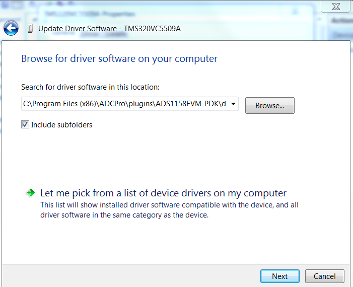

我在使用ADCPro(下载链接 ftp.ti.com/.../adcpro-wlvrt-2.0.1.exe )测试ADS1158的时候,安装了ADS1158的plugin(下载链接 ftp.ti.com/.../ads1158evm-pdk-plugin-1.2.0.exe ),但是连接ADS1158的EVM之后,设备管理器出现如下所示的图标:

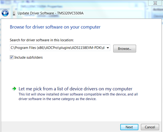

因为驱动就在C:\Program Files (x86)\ADCPro\plugins\ADS1158EVM-PDK\driver 文件夹下,所以我尝试使用手动选择驱动位置:

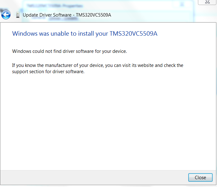

仍然无法解决安装ADS1158的驱动。

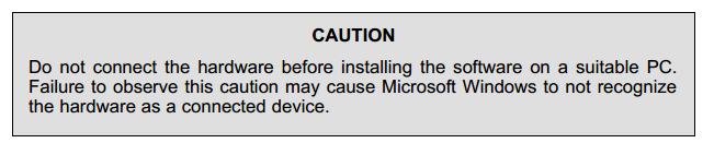

手册上有句话是这么说的,
虽然刚开始我确实是没有注意到这个警告,但是后来我手动安装应该也是可以安装成功的。而且卸载之后仍然无法解决驱动安装的问题。

  • 已找到问题的原因。
    我下载的PDK版本是1.2的,文件名为ads1158evm-pdk-plugin-1.2.0.exe
    当我下载了最新版2.0的文件,更新,重新安装之后,解决问题。
    结贴,谢谢各位的关注。
