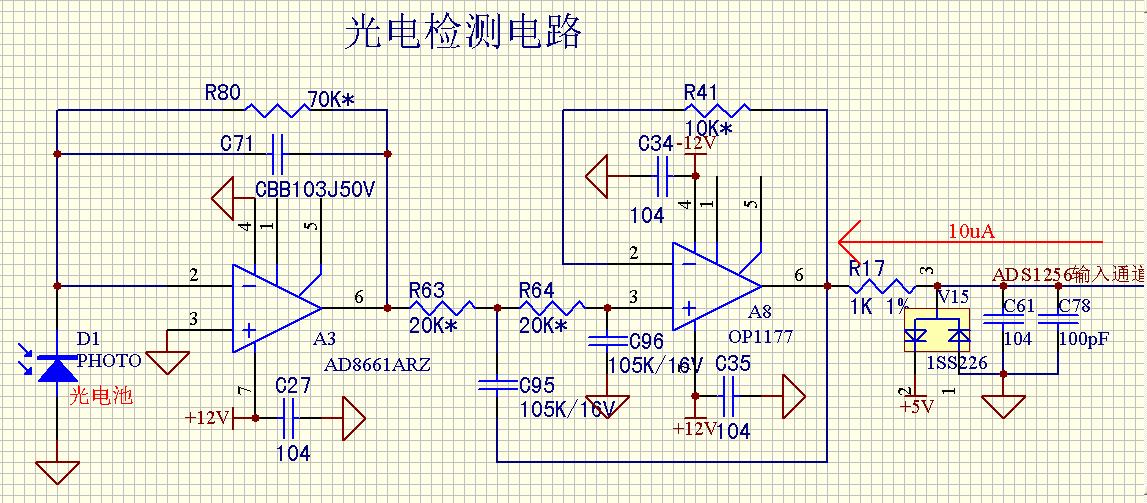

我的电路是用来检测光电池(一种光电二极管)受光照后产生的电流大小
如图:ADS1256我采用单端输入,如果配置成内部缓冲器关闭,则测量R17电阻两端电压,有10mV的压降,这样算出来刚好有10uA电流流过电阻,这个电流不是V15钳位二极管的漏电流(因为我把V15去掉后这个电流仍然存在),肯定是从ADS1256模拟输入脚流出的;
如果将ADS1256内部缓冲区开启,则这个电流就消失了;
如果说这个电流是ADS1256内部采样电容的充电电流,那么方向应该是流进输入脚而不是流出,这到底是怎么回事?请大牛解释下
