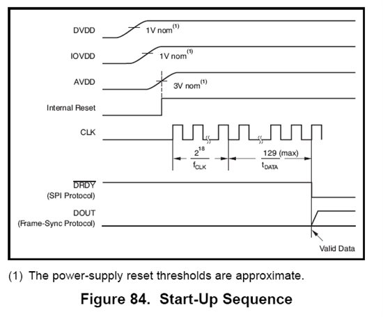

ADS1274手册中给出AVDD(模拟电压)、DVDD(内核电压)和IOVDD(IO电压)的上电顺序,请问不按照手册中的上电顺序ADS1274能正常工作吗?下图是手册中的各个电压的上电顺序。
Hi
这个主要牵涉内部Power-On reset的问题。
如果你这个时序不对,建议你在每次启动的时候都同通过软件内部reset一下。
对于上掉电有时序要求的,建议按照这个时序来上电或者掉电,主要是注意reset是从什么时候由低到高的过程,通过这个时序看出,reset至少需要在AVDD上升至3V时候由低变高,如果保持low的时间不够长的话,很可能不能正常工作。
