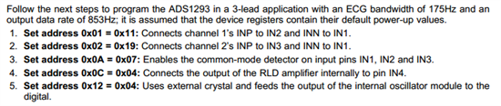

请问谁用ADS1293与DSPC2000系列的芯片连通过?下载程序时是只需要将程序写入DSP中,然后通过DSP控制ADS就可以吗?有没有这方面的C例程,初始化寄存器,然后控制各个寄存器的,谢谢

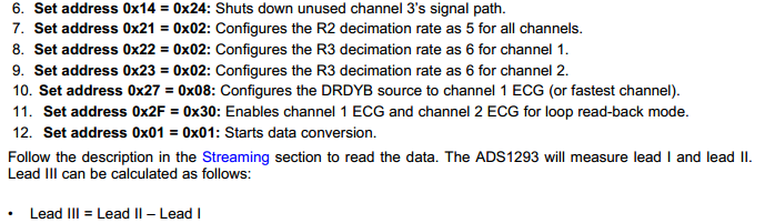

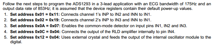

ADS1293是通过SPI口进行配置的,没有具体的C例程,楼主需要阅读datasheet中寄存器的描述,通过DSP的SPI口配置相应的功能
请问,5导联的ADS1293的寄存器中 ERROR-LOD等没有默认值的这些在初始化时应该设为什么?5导联的ADS1293在用DSP具体控制时需要进行哪些寄存器的控制,是直接初始化好了之后,除了两个芯片的SPI,寄存器这边只用0x01=0x01开始数据转换吗?
