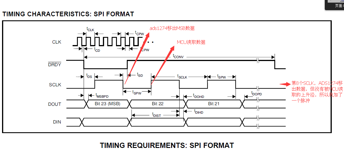

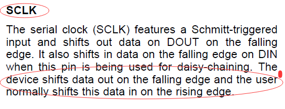

本人想使用ADS1274的高速模式来传输数据,采用FRAME-SYNC传输格式,接收的数据不正常。现在改为测试低速模式,SPI传输格式,示波器观察波形,都正确,但读出的数据依然不对。MCU用的是STM32F103ZE,模拟的SPI时序
int SPI_Read(void)
   u8 i;
   u8 Temp_byte = 0;
   int Result = 0;
   ADS1274_SCLK = 0;      //    SCK=1;
   Delay_Us(1);
   ADS1274_SCLK = 1;
   for(i=0;i<24;i++)
   Delay_Us(1);
   ADS1274_SCLK = 0;
   Delay_Us(1);
      ADS1274_SCLK = 1;
    Temp_byte = ADS1274_SDO ;
   Result  = (int)Result <<1 ;
   Result +=  Temp_byte ;
   Delay_Us(1);
   ADS1274_SCLK = 0;
   return(Result);
}该读数据时序在外部中断函数中执行(DRDY产生中断)。
