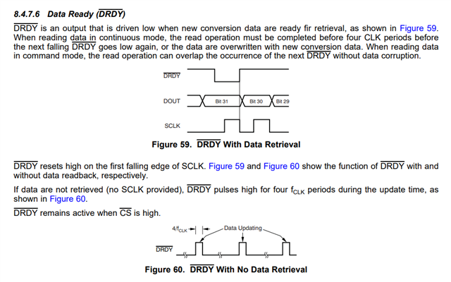

你好,使用ADS1284,通过SPI读取数据,长期采集的时候发现会小概率丢一些数据,请问从哪些方面分析问题

您是通过DRDY信号触发主控端中断读取的转换数据吗?我担心主控端多条线程耽误了ADS1284 DRDY的中断,您是可以写一个程序什么都不做专门检测DRDY的中断次数?DRDY的中断次数就是ADC转换数据的个数
