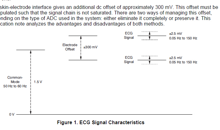

你好,请问:
一:心电的耐极化电压正负300mV,算不算共模电压?
二:ADS1298R内部硬件有没有去除耐极化电压?还是直接在软件上面设计了?
