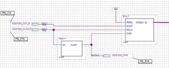

  • 上图是我根据网上找的方法弄的,我对ads1204的输出数据滤波模块,图中ADS1204_OUT_A  代表芯片的数据输出口,ADS1204_CLKOUT 代表芯片输出时钟,fredivn表示256分频即起到OSR=256的作用,sinc_1表示sinc3滤波。请问设计思路是否正确?我测试的结果是经过滤波后输出数据变化非常大,不知道问题出在哪里,请指导,另外,我也试过CNR用外部时钟输入,依旧不行,您能指导下吗?

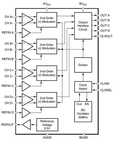

  • ADS1204是没有时钟输出的! 需要外部提供时钟给调制器和滤波器。
    OSR = 256 与 256分频不是同一个概念吧!
    你现在滤波后的结果波动范围大概为多少?在ADS1204输入短接的时候

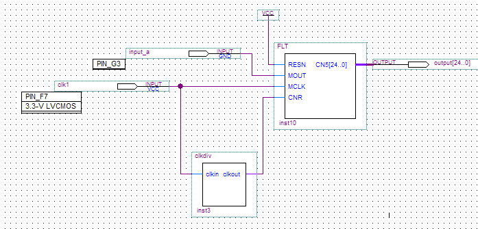

  • 按照手册上说的,只要将CLKSEL设置为高电平就可以选用内部时钟,所以会有CLKOUT的周期为100ns,我将CLKOUT作为数字滤波器的时钟输入,再通过分频得到MCLK的输入,见下图的SINC3滤波器设计:(按照application note SBAA094中的思路设计滤波器,这是在ADS1204手册中提到的)
    SINC3滤波器程序为:
    library IEEE;
    use IEEE.std_logic_1164.all;
    use IEEE.std_logic_unsigned.all;
    entity FLT is
    port(RESN, MOUT, MCLK, CNR : in std_logic;
    CN5 : out std_logic_vector(24 downto 0));
    end FLT;
    architecture RTL of FLT is
    signal DN0, DN1, DN3, DN5 : std_logic_vector(24 downto 0);
    signal CN1, CN2, CN3, CN4 : std_logic_vector(24 downto 0);
    signal DELTA1 : std_logic_vector(24 downto 0);
    begin
    process(MCLK, RESn)
    begin
    if RESN = '0' then
    DELTA1 <= (others => '0');
    elsif MCLK'event and MCLK = '1' then
    if MOUT = '1' then
    DELTA1 <= DELTA1 + 1;
    end if;
    end if;
    end process;
    process(RESN, MCLK)
    begin
    if RESN = '0' then
    CN1 <= (others => '0');
    CN2 <= (others => '0');
    CN1 <= CN1 + DELTA1;
    CN2 <= CN2 + CN1;
    end if;
    end process;
    process(RESN, CNR)
    begin
    if RESN = '0' then
    DN0 <= (others => '0');
    DN1 <= (others => '0');
    DN3 <= (others => '0');
    DN5 <= (others => '0');
    elsif CNR'event and CNR = '1' then
    DN0 <= CN2;
    DN1 <= DN0;
    DN3 <= CN3;
    DN5 <= CN4;
    end if;
    end process;
    CN3 <= DN0 - DN1;
    CN4 <= CN3 - DN3;
    CN5 <= CN4 - DN5;
    end RTL;
    可以看到输出为25位的数据,如果我输入为0V,那么输出的变化范围为几百,十分不稳定(按照10进制),照理应该是一个定值,希望您能够指导一下!
