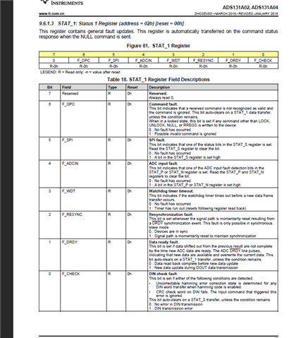

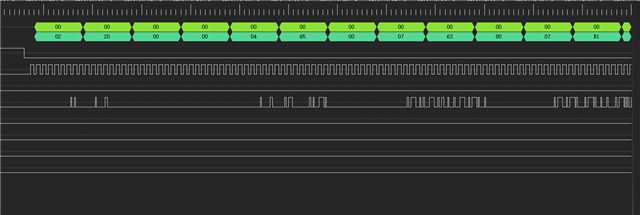

如图,此为demo板抓取的波形,实际使用中回复是一致的。

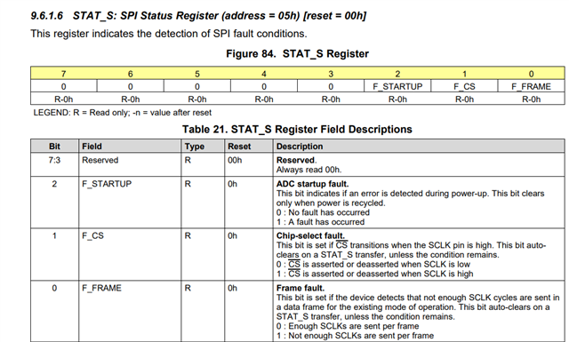

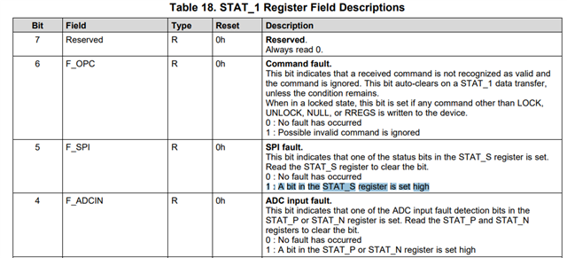

您好,寄存器0x02读取的值为0x20,bit5=1,说明F_SPI fault = 1b。请再读取下寄存器0x05h确认下是哪里报错?
芯片在ADCEN之后,完整bit从24变成120,所以ADCEN之后的命令都需要发送120bit(芯片手册居然不说,给的参考还是错的,当然不说的还有很多),从ADCEN的波形没有发够120bit报错,详情看ADS131A04: ADS131A04级联,主片未输出从片片选信号。 - 数据转换器论坛 - 数据转换器 - E2E 设计支持 (ti.com)
TIdemo程序给的也是错误的,ADCEN之后的操作未将发送bit调整为120bit,导致demo板和demo程序一直在报错,希望后续兄弟们注意。
